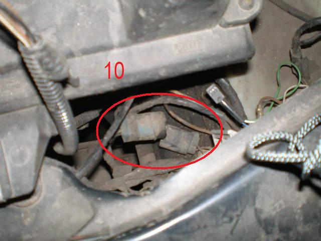

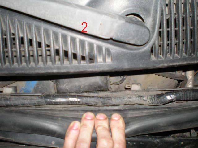

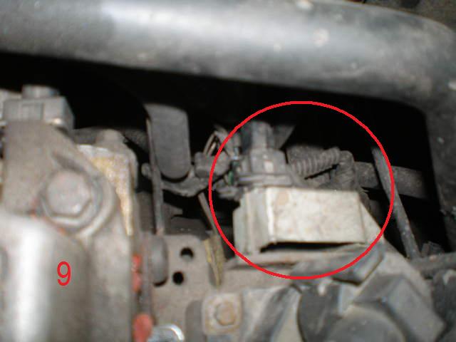

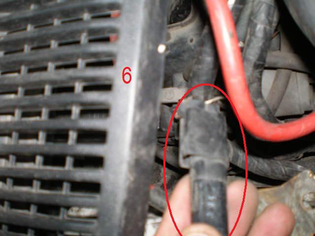

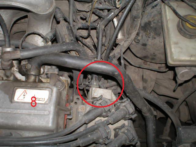

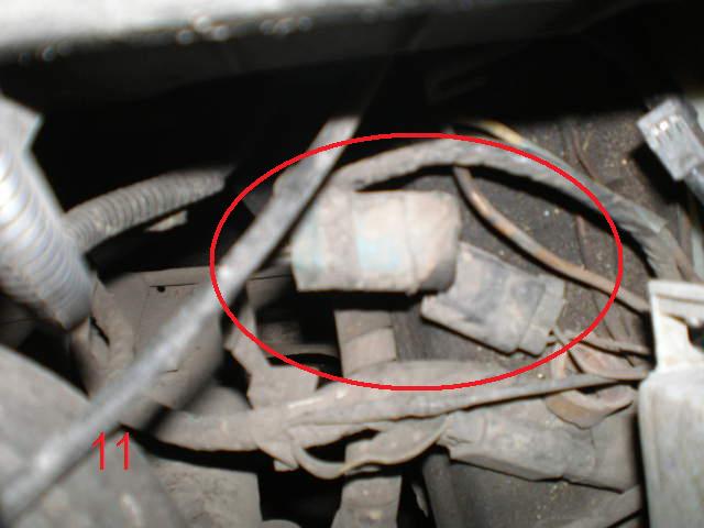

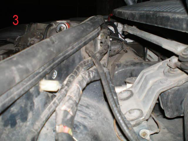

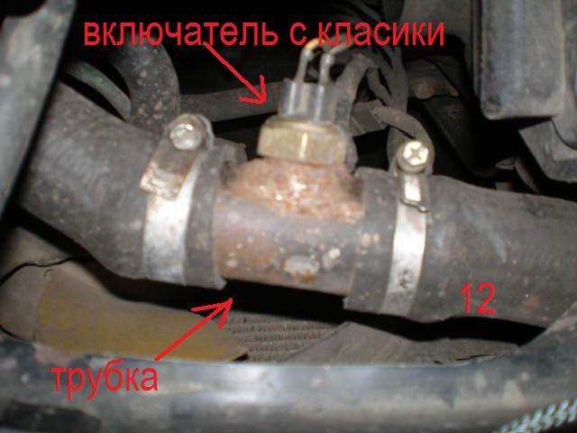

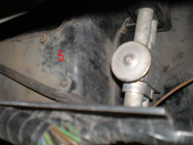

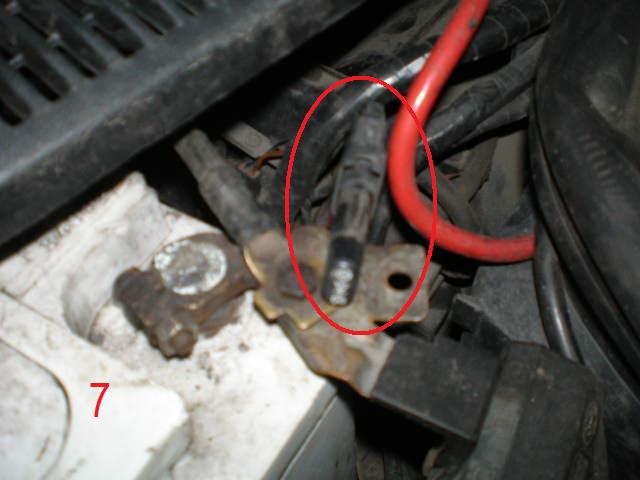

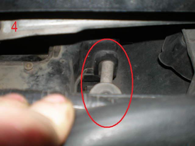

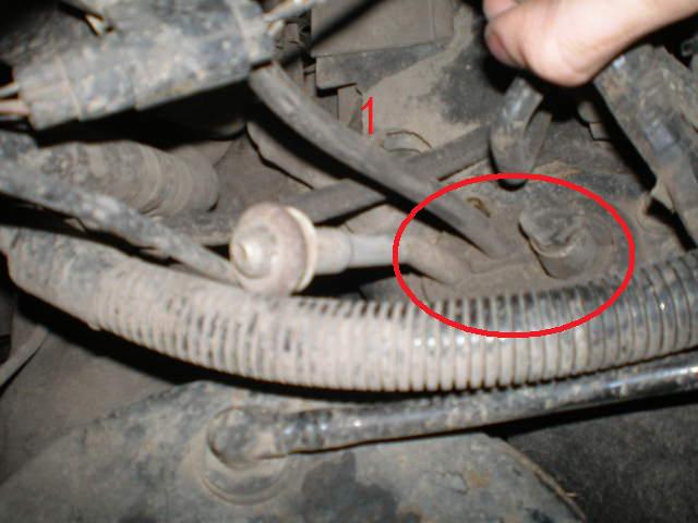

И ,так! Есть несколько вопросов в принципе простых! я подписал фотки, так будет проще! первый вопрос по снятию пласмассовой перегородки. ей мешают провода (фото 2 и 3 ) и 2 какието трубки железные скорей всего от кондиционера! они проходят через нее в корпус где покоица моторчик печки ( фото 1 4 и 5) как ее снять проводка принцапи я думаю поддастся!и через нее можно вытащить перегородку но трубки намертво ее держат(( дальше со стороны акамулятора я нашел датчик сильно напоминающий датчик температуры окружающей среды (фото 6 и 7) он ли это? если нет то что это! идект его проводка в общий жгут проводов! далее у меня неработал вентилятор просто не включался датчик его включения я так и не нашел поэтому я покумекал и поставил от класики ( фото 12 ) но сегодня я заметил 2 клемы рядом но отключенные! ( фото 10 и 11) и последнее посмотрите на фото 8 и 9, и скажите что это и для чего нужно. просто там нет скобы которая фиксирует клему и она постоянно вылетает!

8 и 9 - похоже на подогрев топлива...

так. 8-9 это подавитель помех. Белая коробочка это конденсатор на 21мф вроде. Он сглаживает помехи от искрообразования на радиоприём и вообще на звук в целом. Фильтр питания короче.

Ну очень похожа, прям как у меня, и в том же месте...
Фига себе кондер... :)

6-7. с виду похож на октан-корректор у меня такая же хрень висит на левом крыле. Всунут "джампер",я бы даже сказал "джамперище", 95 бенз, высунут 92. Регулировка угла опережения зажигания вобщем. Но это у меня. Т.к. у тебя кондей, то может это от него,ибо у меня нету кондея и этой фигни в этом месте тож нету.

Со стороны аккумулятора на корпусе вентилятора маленькая коробочка с проводами и разъём. Это относится к кондиционеру, типа датчик не то низкого давления не то оледенения, диод туда же.

а по фото 10- 11 ктонить чтонить скажет? состыковать эти разьемы или нет? и ваще для чего они!?

СообщениеДобавлено: Вс мар 18, 2007 2:22
Зарегистрирован: Ср янв 17, 2007 15:40
Сообщения: 188
Откуда: москва
нет на заводе сначало ставятся трубки потом без мотора ставятся перегородка (я неспорю небыло б мерорао на снялась бы!) я сегоднявесь день потратил на ее снятие трубки мешают и все!я себя уже принцапи настроил на то чтоб простицца с кондеем и спилить их завтра ножовкой!
ford escort 1995 г.в. 3-х дв! 1.8 zetec 16 valve
