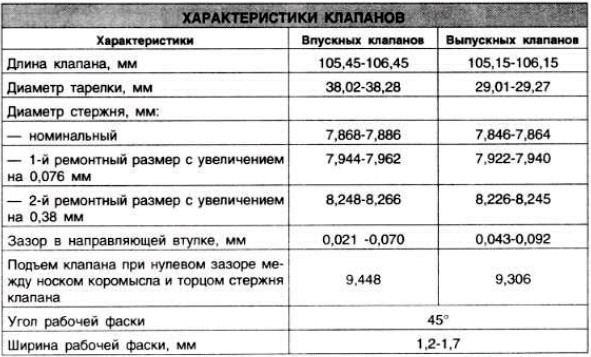

СообщениеДобавлено: Ср апр 11, 2007 16:28
Зарегистрирован: Пн сен 26, 2005 12:59
Сообщения: 128
Вот таблица из книги к эскортам-орионам 80-85
Обрезать.jpg [ 71.73 КБ | Просмотров: 2914 ]
