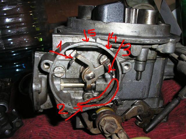

Проблема уже обсуждалась, но так и не понял, на чем порешили...
Проблема: колбасит на прогреве (не открывается заслонка, мембрана новая, все каналы прочищены, штоки чистые).
чтоб не колбасило, пришлось очень сильно вправо повернуть корпус хол пуска (везде пишут про то,чтоб было между рисок), помогает, но не совсем. хотелось бы сделать по-нормальному
Что хотел сделать: открываю мануалы, какие есть, и вижу везде картинку карба, но немного не такого. везде пишут про два винта (качества и количества), про регулировку хол пуска, сверла разного диаметра, про кулачки и т.д.
нихрена подобного на своем девайсе не обнаружил! (аналогично, как yur_capricorn и, кажется, McS).
вопрос: что там можно отрегулировать?
честно говоря, принцип работы не совсем понял, читая всякие мануалы. либо я слишком много думаю...
в общем, что понял. крепим биметалическую пружину к креплению 3, накрываем крышечкой-прокладкой и прикручиваем её корпус (сцуко, пока 5 раз закручивал, все болтики внутри без головок пооставались :().
тогда чего не понял: нахрена нам нужно крепление 1 и прорезь 2??? там всего хвататет на картинке? может пружинка какая должна быть ещё....
в любом случае, я надел бимет пружину и собрал все дело. колбасит. подрутил корпус вправо где-то до стрелки 4, заслонка приоткрылась, нормализовалось. но по-хорошему-то должно на 5 стоять!
Единственная мысль - на холодную шток влево не уходит, поэтому заслонка не открывается.....надо вообще разобрать и прямо "на ходу" смотреть. можно ли без корпуса хол пуска заводить?

Цель всей этой херни (уст-во холодного пуска), которую ты показал на картинке следующая. При холодной НЕЗАВЕДЕННОЙ машине, биметалическая пластина должна изогнуться таким образом, чтоб через крепление 3 поставить заслонку в ПОЛНОСТЬЮ ЗАКРУТОЕ ПОЛОЖЕНИЕ. Это достигается нажатием дросселя перед пуском. Проверь. Второе. Зразу же, не по мере прогрева, а сразу же после пуска заслонка должна приоткрыться так, чтоб туда можно было впихнуть упомянутое сверло. За это отвечает диафрагма и тот самый шток. Это очень важно. Не знаю на скока важно чтоб именно сверло туда входило, я никогда этого не мерил, но она должна приоткрыться. Имею ввиду, что не знаю чувствительность всего этого дела к точности приоткрытия заслонки. Если этого не сделать или она приоткроется очень мало, будет сильный перелив и засер свечей. И даже после полного открытия заслонки (после пргрева) и нормализации смеси, понадобится еще время для самоочиски свечей. Все это время машина будет где то на дискотеке колбаситься :):)
3. По мере прогрева заслонка должна дискретно приоткрываться.
Если какие слова непонятны - спрашивай.
Что происходит у тебя. Ты даешь эту херовину сильно вправо. Что это дает: это дает то, что заслонка в открытое положение встанет раньше, то есть свесь нормализуется раньше, то есть свечи успеют засраться меньше, то есть степень и время расколбаса тоже будет меньше.
Вывод. У тебя перелив. Причина. Либо не выполняется или плохо (на малый угол) выполняется пункт 2. Либо, она у тебя и на прогретую льет, но просто это в меньшей степени чувствуется на прогретой, а на холодной дает о себе знать. Вопрос. Выполняются ли пункты 1.2.3? Как оно едет на горячую, и расход???

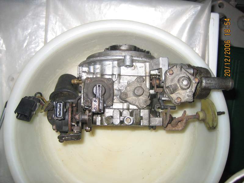

заслонка закрыта при старте, и сама не открывается. поворотом вправо она физически приоткрыта. поэтому и не колбасит. но похоже бензуса расходует при этом больше.
теперь вопросы:
1. как мерить уровень поплавковой камеры? - в вертикальном положении линейкой?
2. ХХ (качество-количество)....там только один винтик...его и покручу. какой там шестигранник нужен (см фото)?
3. как проверить угол открытия сверлом? :) как написано в манулале, че-то не понял я по картинкам (у меня ж не такой карб, как на картинке мануала).
хм...а может, переливает и на горячую....расход пока хз. залил полный бак, а раньше несколько месяцев дрочился с ним, был то 12, то 14. последний раз 16 "сожрал", сцуко :)
zad_799.jpg [ 58.45 КБ | Просмотров: 2389 ]
Escort, 1998, 1.6, карб Weber

Dimon, на карбюраторных версиях с ШД, дополнительный рычаг - зубчатый сектор в пусковом устройстве не ставится. ШД сам приоткрывает дрос. заслонку, поэтому нажимать педаль газа перед пуском не требуется.
Игорь -
Заслонка не приоткрывается если: порвана диафрагма, забит подводящий канал, заржавел или закис шток.
Настроить зазор, используя сверло нужного диаметра, можно таким способом (описан в книге): снять корпус биметаллической пластины, на рычаг привода воздушной заслонки накинуть резинку и зафиксировать так, что бы заслонка была полностью закрылась.
Берем отвертку, касаемся буртика пластмассовой втулки штока и сдвигаем в левую сторону. Имитация работы диафрагмы со штоком при заведенном двигателе. Замеряем зазор у нижней части воздушной заслонки. Как правило, при установке новой диафрагмы, зазор устанавливать не требуется.
Тебе надо снять корпус возд. заслонки и продуть подводящий канал.
Ескорт 92г. Зетек 1.8

3. шток плохо ходит - вот это проверю ещё раз. пальцем его возил и мыл, но не знал, сколько нужно усилия (он ходил с относительным "трудом" (по крайней мере для того, чтоб вакуумом двигался))
заслонка при старте не открывается вообще. на холодную она кажись закрыта всегда (педаль специально не дергал).
сегодня смотрю шток, если он ходит без труда, то буду пробовать настроить - спасибо за процедуру.
но все равно как-то не догнал 8)
на картинке заслонка в закрытом состояниии (шток полностью зашел вправо в отверстие)
что там нужно сделать отверткой и причем сверло? (извиняюсь за непонятливость :))

А канал в крышке корпуса то же продувал?
Или я очень глазастый или фотка не совсем с нужного ракурса. Посмотри, пружинка должна находиться на пластмассовой втулке, а я вижу что там ничего нет. То есть, ручаг должне упираться в пластмассовый буртик. Пдастмассовая втулка есть?
