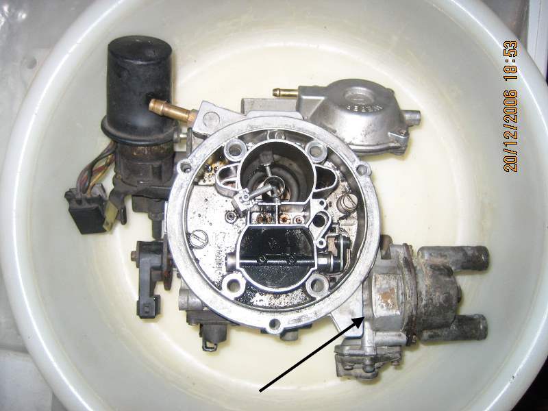

СообщениеДобавлено: Ср мар 28, 2007 18:20
Сообщения: 3957
вот здесь колечко стоит. Если блок прогрева снять (нужно внутри три болта под плоскую отвертку открутить), то снутри будет канал. Там колечко с одной стороны, с другой - сосок. Сосок в колечко заходит, все герметично. Иначе - нет.
verh_601.jpg [ 62.75 КБ | Просмотров: 2164 ]

СообщениеДобавлено: Пн апр 02, 2007 19:53
Зарегистрирован: Пн июн 20, 2005 16:27
Сообщения: 383
Откуда: Msk
Игорь писал(а):
проблема в настройке холодного пуска похоже.
если открутить болтики и подкрутить чуть-чуть, то становится намного лучше (заслонка-то приоткрывается). пока ещё идеала не достиг (пока там крутишь, от нагрева заслонка уже сама открывается), но уже понятно, что нужно просто найти нужный угол...
Escort, 1998, 1.6, карб Weber
СообщениеДобавлено: Вт апр 03, 2007 1:06
Начальник гаража
Сообщения: 2382
Откуда: Моск. обл.
Крутишь винтик регулировки зазора пусковой заслонки, что находится в крышке диафрагмы?
Ескорт 92г. Зетек 1.8
СообщениеДобавлено: Вт апр 03, 2007 14:24
Сообщения: 383
Откуда: Msk
не, я отпустил пару болтиков, что держат устройство хол пуска, немного приоткрыл заслонку (повернул вправо от зарубок на корпусе). ещё немного подергивается, но уже намного лучше при прогреве.
я вот тока чего думаю....эта зарубка терь на сантиметр правее,чем риски на корпусе. это нормально, интересно?
