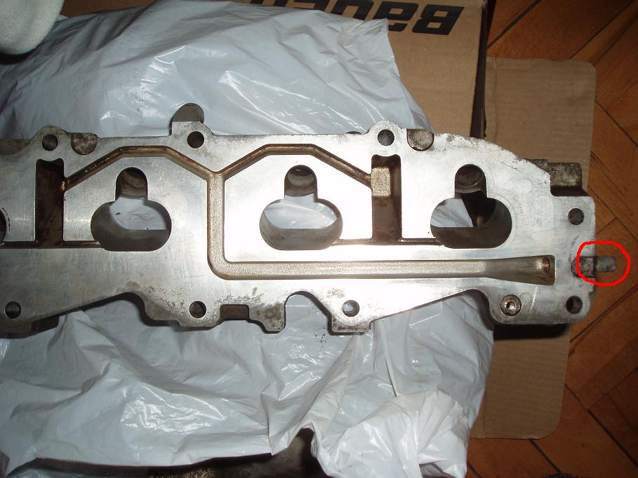

и последний(вроде) вопрос. Есть желязяка между впускным и головкой блока(см. фото),на фото кружочком обведена трубочка. У меня на неё была одета трубка идущая из-под термостата, но сняв я обнаружил там заглушку.
Что за сей девайс, и почему он был заглушен??

Трубка от коллектора наверняка шла к клапану для подачи воздуха в цилиндр. Может, для регулирования ХХ. Подробностей не знаю :(
на зетеке она должна сверху идти! от вакумника!
Понятно что оттуда подсасывается "нечто" прямо к клапанам, в обход впускного. Но что это? Очередная система дожига?

Caxa писал(а):
Заполонили всю машину эти системы.
