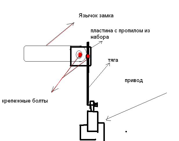

На форуме уже где-то лежит описание с фотками, но как-то сложновато показалось…:))
Что было: Сигнализация «Pantera», 4 привода замка 2-х контактных. Почему 2х контактых? В магазинах есть 5-ти, но нужен он для того, что бы закрыв дверь, в котором он установлен ключом, автоматически закрывались остальные. Но я посчитал данную опцию ненужной ( закрываем с брелка сигнализации) и потому купил 4 2-х проводных.
Покупаем соотв. Количество провода ( если проводки под ЦЗ нет) и поехали J
Начнем спереди: Вскрываем двери, осматриваем.
В замке, там куда приходит тяга от кнопки есть ушко, зацепив за которое тягу мы можем управлять кнопкой. Возникает вопрос, как зацепить тягу? В комплекте с приводом поставляется пластина по 2 болта. Растачиваем вглубь ушко пластины так, что бы можно было затянуть болт в петле замка.
1.JPG [ 21.25 КБ | Просмотров: 3210 ]

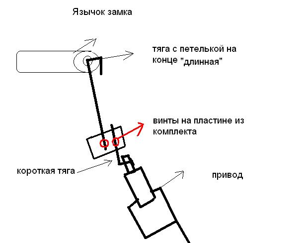

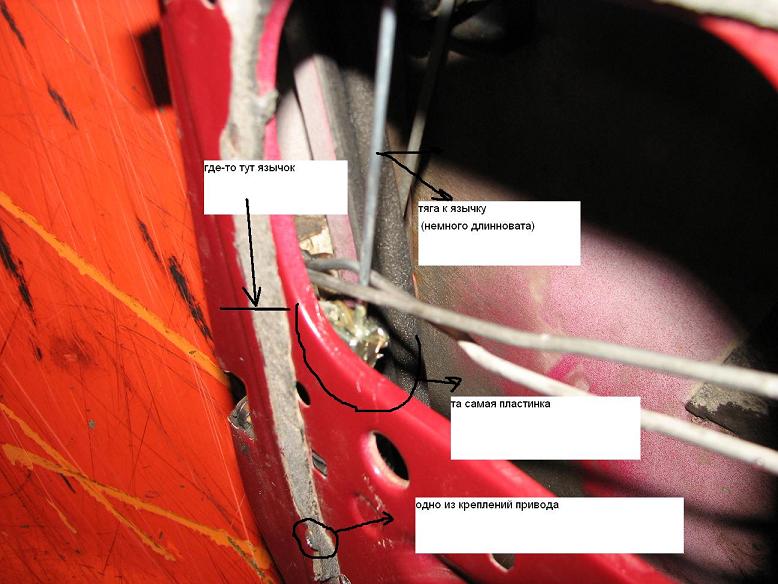

Привод крепим к дыркам в двери, подходящих по разбросу всего 2, так что промахнуться сложно. Теперь фиксируем нашу пластинку на ушке замка и на тяге привода. Закрываем дверь и пробуем. Аллюминевая пластинка позволяет регулировать ход тяги.
перед2.JPG [ 71.68 КБ | Просмотров: 3202 ]
перед1.JPG [ 21.42 КБ | Просмотров: 3209 ]

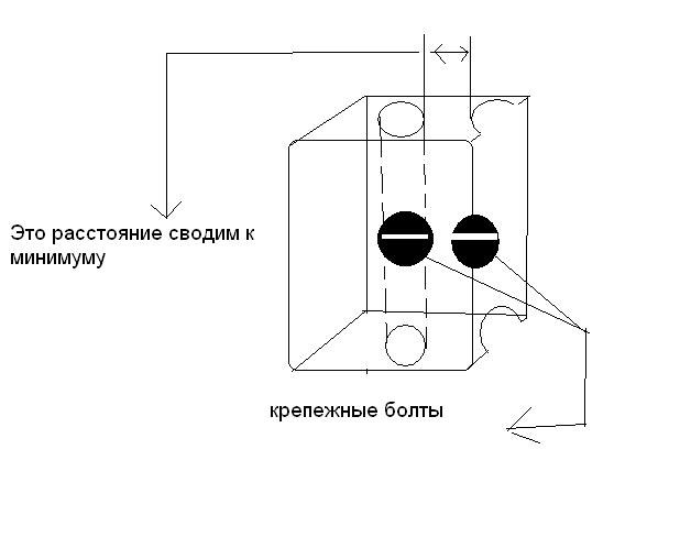

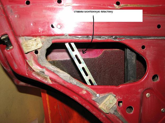

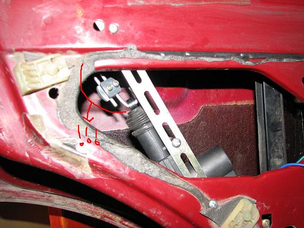

С задними дверями все немного хуже
Комментарий к файлу: Крепим монтажную пластину из комплекта и привод на нее
зад2.JPG [ 59.62 КБ | Просмотров: 3201 ]
Комментарий к файлу: Между собой две тяги крепим пластиной из комплекта. Регулируем болтами на пластине, проверяем.
зад4.JPG [ 62.41 КБ | Просмотров: 3201 ]
Комментарий к файлу: . Тягу из комплекта рубим на 2 части. Маленькую на привод, большую на язычок. Кончик тяги, который идет на язычок загибаем, но так, что бы можно было одной рукой просунуть ее в язычок.
зад1.JPG [ 24.5 КБ | Просмотров: 3207 ]
