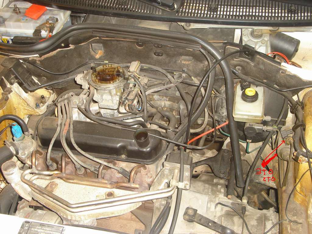

А вот эта приблуда на фотке /клапан регулировки давления в тормозной системе/ или я путаю ?влияет ли ОНА НА ПРОКАЧКУ ТОРМОЗОВ МНЕ ГОВОРЯТ ЧТО ПРИ ПРОКАЧКЕ КОЛЕСА ДОЛЖНЫ БЫТЬ НА ЗЕМЛЕ ИНАЧЕ НЕ ПРОКАЧАЕШЬ

то что стрелками на картинке показано это регулятор тормозного давления
