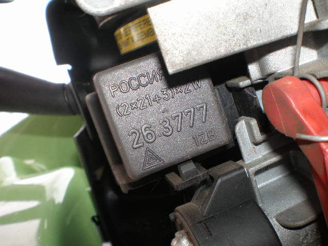

хелп еще один казус с моей машинки! какя и говарил прежний владелец был у...н! дело в том что у мяглючит контактная группа на форумепрочел что иногдаее достаточно зачистить и все будет ок! зачистил! лучшечем было но глючит(( авдругяувидел там релюху! причемона криво стоит этоипревлекло мое внимание! снизупрочел что она русская! поэтому больше и плохо влазяет! вопрос в том что там должно на самом деле стоять!
P3130228.JPG [ 59.68 КБ | Просмотров: 2945 ]
ford escort 1995 г.в. 3-х дв! 1.8 zetec 16 valve

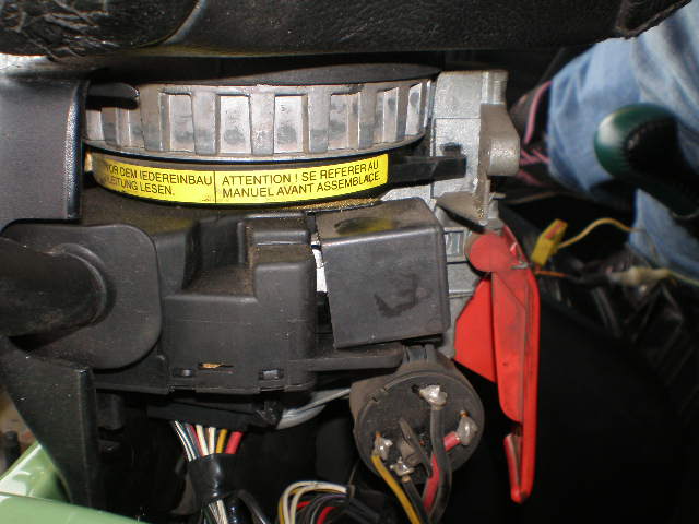

еще фотка

Реле прерывания поворотников. Болшая потому что купленна от Ваз 2101 (наверное). У меня стоит такая же - большая. По размерам подойдет от Ваз 2110.

понятно к ктонить знает номер оригенального реле?! нехочу машину в таз превращать!

Узнаешь номер - сообщи пож. скока стоит оригинальная?

Код детали(оригинал)
Ford 1 035 579 Реле поворота 33,11 $
Данные из Exist а.........

DEMON писал(а):
.... Реле поворота 33,11 $
.... :shock: :shock: :shock: Да я лучше за 30 руп восьмерочное поставлю, чем за 30 америков оригинальное.... :shock:

Есть несколько не оригинальных вариантов цена в районе 300 рублей (там же в exist который не является самым дешевым магазином). На рынке можно найти подешевле, но по любому это будет лучше чем восмерошная релюшка.
