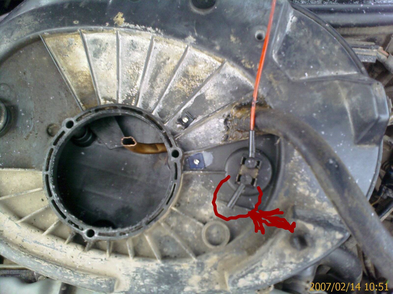

Народ, подскажите? Одна трубка (красная) идёт на воздухозаборник. Здесь, как я понял, должна идти ещё одна какая-то трубка. Куда она должна присоединяться? Все облазил - ничего не нашёл. И если нетрудно, дайте фото.

вторая, точно такая же, красная трубка идет прямо назад и вниз - как раз за моноблоком, внизу, на коллекторе, есть для нее сосок.
меня больше интересует, чего это у тебя там за самопал левый выглядывает? Уж не для холодного ли старта?

Нет. С холодным пуском всё нормально. Это с газового оборудования. Спасибо за подсказку. Буду смотреть.

Всё облазил - ничего не нашёл. Можно поподробнее (или фото).

Штуцер для этой трубки расположен на впускном коллекторе между впускными рукавами первого и второго цилиндра.

Покажите слепому, плиз! Выкладываю фото.

не... по этим фотам ничо показать низзя.... он там, со стороны салона, сразу за моноблоком (чуть левее середины, по-моему) фотов ща нету у мя. Сегодни - завтри соберусь с силами - мембранку поменять - тогда сфотаю.
Чтобы его сфотать - нужно моноблок снимать.
вот здесь можешь глянуть http://pokatili.ru/forum/viewtopic.php? ... c&start=15
там, на 3, что - ли, картинке, видно, как тот самый шланг в зад уходит

Вот, кажися, это он... и пусть меня поправять старожилы...
Он, правда, здеся выглядит как то по-другому, но место, по-моему, то..

стаешь перед радиатором, сразу за этим блоком слева есть троинк из патрубков, и в этом тройнике есть как раз этот штуцер.
P.S. Когда у меня слетела эта трубка у меня заметно упала мощность и машину колбасило

У тебя указана резиновая толстая трубка. У меня же тонкая пластмассовая красная. И, кажется Sam спрашивал, у мнея моновпрыск, а не карб. Через пару часиков рассветёт - буду смотреть.
