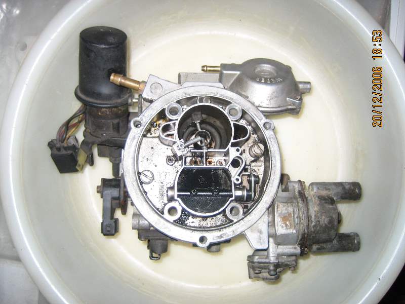

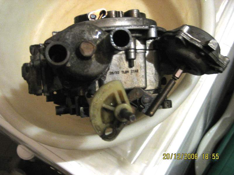

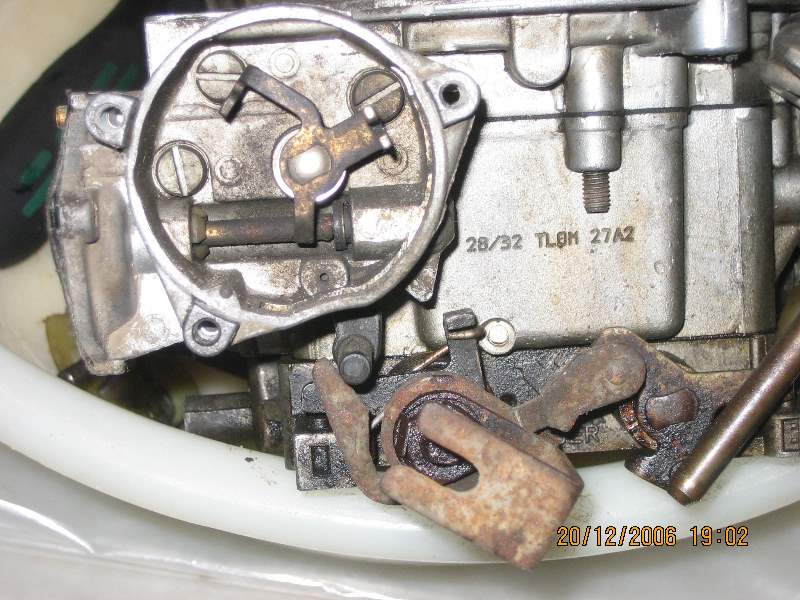

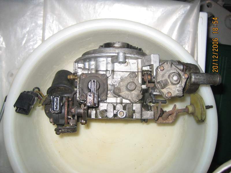

Фоторепортаж разборки карба
Комментарий к файлу: вид слева после снятия жидкостного прогревочного колпака

Комментарий к файлу: вид сзади
zad.jpg [ 58.45 КБ | Просмотров: 1835 ]
Комментарий к файлу: вид справа (со стороны тормозного цилиндра)
sprava.jpg [ 71.29 КБ | Просмотров: 1835 ]

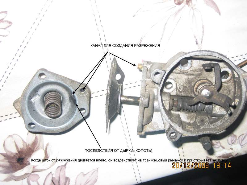

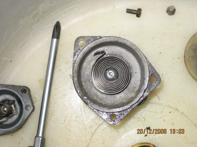

еще фотки

termo_PRUJINA.jpg [ 64.55 КБ | Просмотров: 1833 ]
zad_2(membrana).jpg [ 82.22 КБ | Просмотров: 1833 ]
