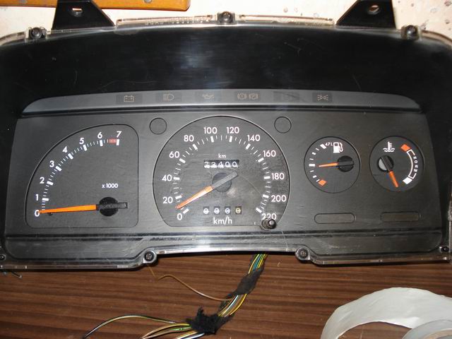

У меня тоже приборка с часами была...Там стрелка пружинная работает на изгиб,я разбирал...поэтому стрелка жестко стоит,не прыгает.
Вот он:
Resize of DSC00612.JPG [ 23.41 КБ | Просмотров: 2931 ]

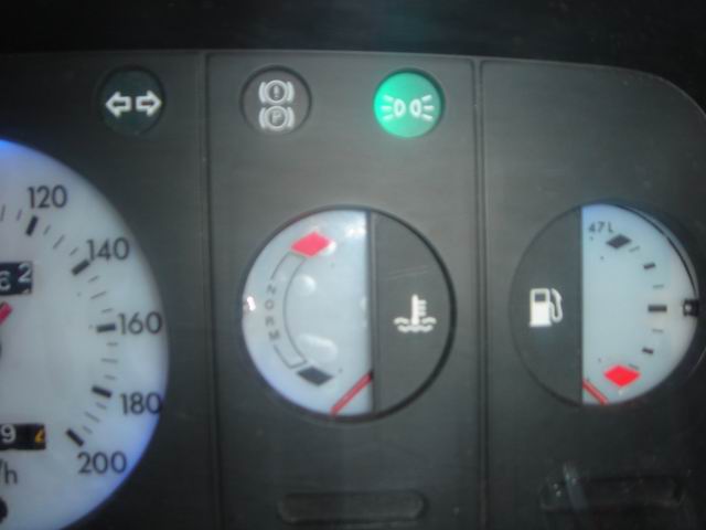

А на приборке 88 года в стрелке катушка,сама стрелка на оси,поэтому и скачет.У меня щас точно так же.А врёт не стрелка, а сам датчик в баке.Советую тоже забить-геморойно из-за таких мелочей суетится
У тебя щас такая?
Resize of DSC00150.JPG [ 50.1 КБ | Просмотров: 2929 ]

Гитарист ! А подскажи, плиз, приборки, которые на этих фотках взаимозаменяемы или нет . У меня такая, как на первой фотке, т.е как и у тебя с часами.
ЗЫ: Все никак не соберусь с мыслями чтобы тах от люксовой 09 вставить используя в качестве руководства твои фотки и шкалы. Да и не попадалась приборка от 09 с тахом.

на первой датчик топлива термоэлектрический,
а еще у них разъемы разные :fight:

У меня приборка вторая была (с тахо) там тож биметал пластина стрелку тягала....
