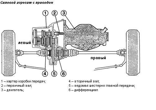

Так вот и вопрос, достаточно ли только левый кулак отвести? А правый не отводить, а стащить коробку с правого привода?
Я
СообщениеДобавлено: Пн дек 11, 2006 1:18
Думаю,да,если снять стопорные кольца и слева и справа,судя по рисунку,точно можна...
