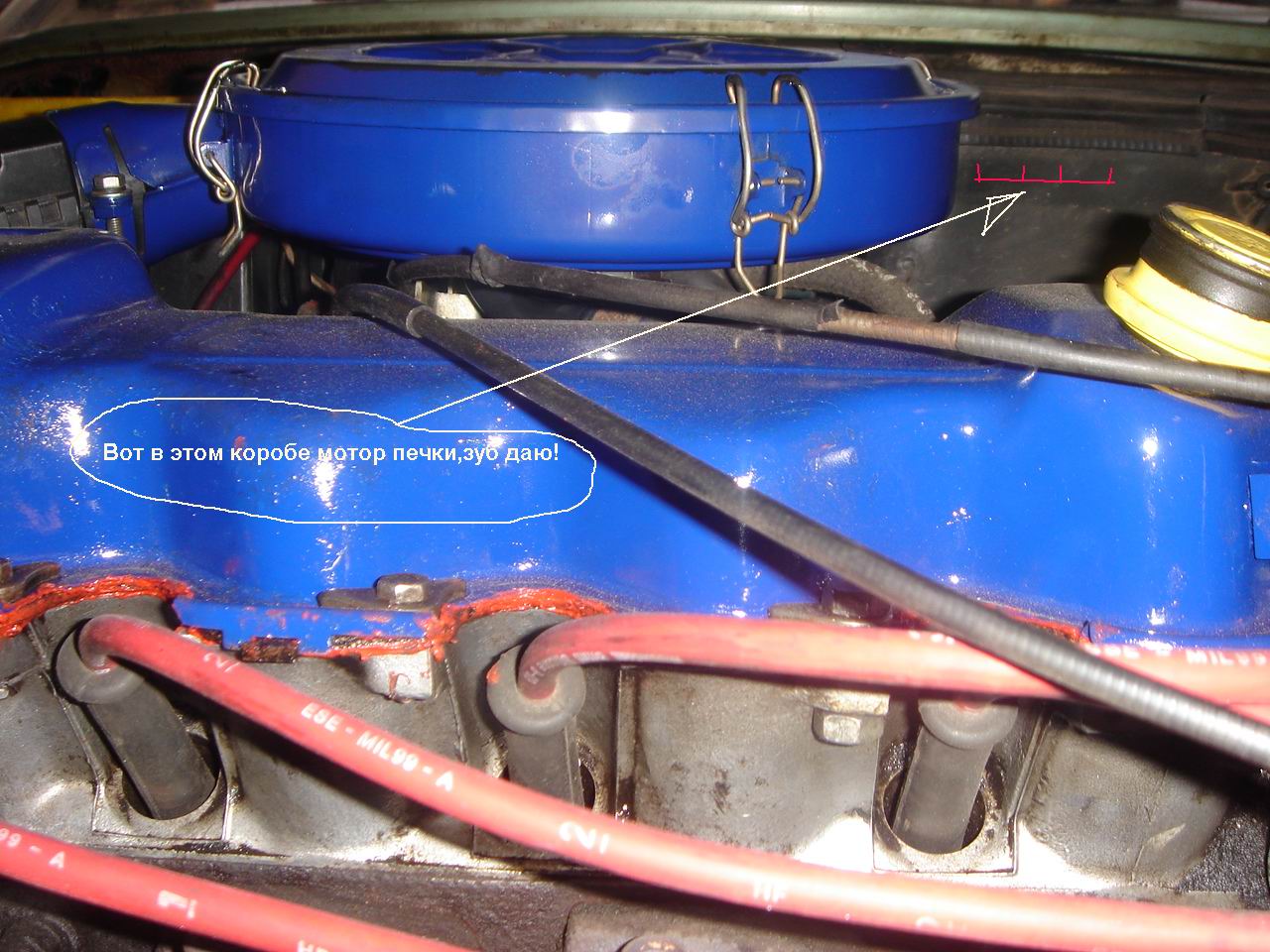

кажись внутри
Безымянный.JPG [ 50.72 КБ | Просмотров: 4296 ]

Различия,на сколько я понимая в системе отопления были такими:до 85 года и с 86 года,да и то судя по всему дефлекторы- соплы подачи воздуха и панель управления этой лабудой.А расположения вентилятора должно быть у всех под капотом.Снимаешь уплотнитель переборки и отстёгиваешь стенку от короба.Вентилятор в кожухе на защёлках,а внутрях вроде на 2х гайках.Сам не снимал,только осматривал для интересу,вроде просто как апельсин.

Слушай, Гитарист, а ты точно уверен что мотор у нас под капотом был (а у тебя и есть)? А то я что-то очень сильно сомневаться начал... Что-то терь меня клинит что мотор в салоне, а под капотом тока радиатор отопителя с заслонками тепло-холодно. А здоровый пластиковый короб как у Виктора на картинке (ну почти такой) находится в салоне - это точно. И мотор ессно в нем. А снимать его.... Врагу не пожелаю. Это же полсалона разобрать надо....
СообщениеДобавлено: Вс дек 03, 2006 17:25
Уверен на 100%.Прошлой зимой снимал печку в коробе,она на двух гайках.Весь этот секс у меня был в салоне.Вентилятора там нет.Открыл капот,как пишут в книжкаж,кстати очень не подробно,так что догонять самому пришлось.
На капоте решётка воздухозабора,под ней и есть этот короб с мотором печки.У тебя щас другое авто -трудно проверить,понимаю,еслиб ты чинил мотор печки,ты бы точно знал,где он.Я не снимал его,но он виден и глазами-он под капотом.А сама печка в салоне,они стыкуются через перегородку.
Печку конечно снять-геморой,но не надо пол салона крушить,главное штуцера пластиковые не сломать.Но самый гемор-это ставить её-подсоединить все сопла.Шифт,ты наверно оговорился отопитель с заслонками не может быть под капотом.
А по мотору,читайте пункт 3 из картинки.

СообщениеДобавлено: Вс дек 03, 2006 17:37
Щас только смотрел,подумал может меня глючит!
мотор печки 2.jpg [192.69 КБ]
Ну я не спорю, просто вдруг переклинило говорю, что мотор в салоне. У меня щас действительное другое авто и там все по другому - и мотор и отопитель и испаритель - все внутри салона. Причем отопиталь/испаритель в центральной консоли, а мотор за бардачком. Я его уже снимал - причина - шумноватый, хотел промазать, снял, прочел на нем надпись "сделано в России" и понял что тише мне не сделать. Пробил по номеру выбитом на нем, оказался мотор от ВАЗ-2110. Подходит почти идеально =)))
