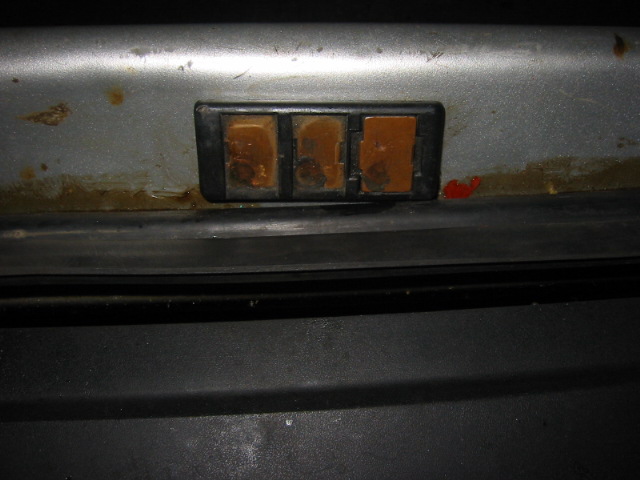

СообщениеДобавлено: Сб дек 09, 2006 4:16
А, мне одну клемму из трёх - сломали .В крышке.
Пришлось подпаивать...
Ещё, глянь провода у нижнего контакта:
контакты стеклоочистителя.JPG [ 80.2 КБ | Просмотров: 2373 ]

всем привет! :wink: короче так ничего и не решил за выходные!:( контакты почистил, вроде все провода целые, тестером померели сягнала о приходе тока на энтот контакт нет!:( может конечно чего не так мерили!:( писалка на задние стекло писает, а дворник гад все равно не машет!:( езжу так!:) может в этом году зимы не будет и не понадобиться задний дворник! :lol:
