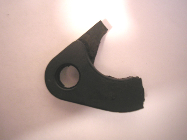

Всем привет!
У меня Escort 96 г.в., двигатель 1.3 карб.
Провалилась педаль газа, снял воздушный фильтр и обнаружил, что тросик газа крепится к пластмассовому ушку (см. фото), которое, как я понял, крепится на железный лепесток.
Эту пластмассовую штуку я поставил на место, но при нажатии педали газа в пол, она слетает снова.
Видимо, пластмаска поломалась. В магазине по каталогам не смогли определить ее.
Помогите, пожалуйста, определить её номер.
А может у кого-нибудь есть такая штуковина?

А смостырить из чегонить эту самую плассмаску мона?
Я так понимаю, это не тот узел, который нельзя в гаражных условиях сделать? Выточить, согнуть из более плотного металла?...
Теоретически можно, но, к сожалению, нет гаража, да и сам карб боюсь снимать - ржавый он какой-то, развалиться - не соберу.

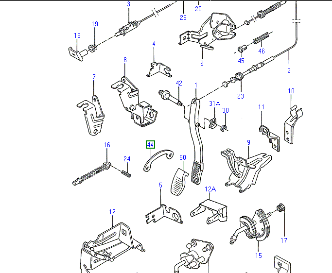

Бурый писал(а):
Всем привет!
Вот, определи по картинке свою деталь. Наверно это №4 или №5
№4 - http://exist.ru/resultr.asp?om=14%3A45% ... de=6191954
№5 - http://exist.ru/resultr.asp?om=14%3A26% ... de=6181842

Максан писал(а):
Была такой траблс стоит около 400 р, номер если надо могу кинуть!
Максан, надо, скинь, пожалуйста.
Сейчас проволокой примотал, но это не серьезно как-то.
Stirlitz, №4 и №5 - это кронштейны крепления всего тросика (точнее оплетки), на этой картинке нужной детальки нет. :(
Ты бы написал про машину подробнее, модель двигателя хотя бы. А еще лучше дал бы вин-код. Без этого в базе ищем не известно что.
Здесь посмотри:
pedal2.gif [ 29.79 КБ | Просмотров: 2339 ]
Я неособо разбираюсь в маркировке, вот мой вин: WFOAXXGCAATK80314
Если не сложно, напиши поподробнее, я в подпись вставлю.
Эскорт 96г., 1,3 HCS, карб. Weber

Вот твоя деталь: цены с сайта www.detali.ru
Код Поставщик Наименование Цена Нал.
6852073 TA (Финляндия) Деталь карбюр. 405руб. (15.27$)
6852073 Ford (США/Европа) Деталь карбюр. 389руб. (14.68$)
Или ту уже решил проблему?
Я же говорил, пока проволокой примотал.
Это точно та деталь? Фоток не нашел, а 400 руб. просто так жалко выкидывать.
