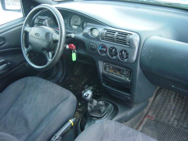

Не кипятись,должны быть ещё саморезы,либо она сдвигатся как-то должна.У нас с тобой разные салоны.Спроси у Trukkerа,у него такой вроде салон и он много знает.Точно поможет. Удачи!!!
Такой у тебя?

У меня такая же консоль как на фото.
Снимал её как то без проблем. Сзади один саморез под заглушкой по центру, и с переди(не вспомню где, то ли под рамкой рычага КПП, то ли с боков. Завтра гляну днём...

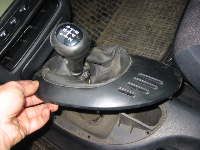

СообщениеДобавлено: Пн окт 30, 2006 14:14
По-моему надо снять рамку с чехлом у рычага КПП .
Для этого её нужно потянуть в верх не перекашивая:
