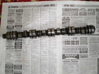

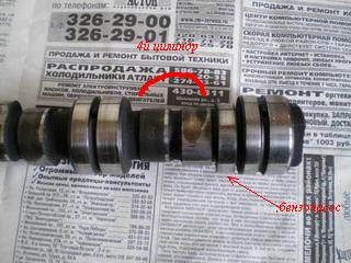

А насчёт кулачка бензонасоса, вот фотки моего снятого распреда. Все подписи-лишь мои догадки.
