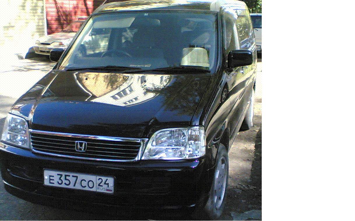

вот такое авто.
авто1.GIF [227.69 КБ]

Мои поздравления! :D :shock: :D ! Уже обмыл?
Надо было фото тут выложить!
