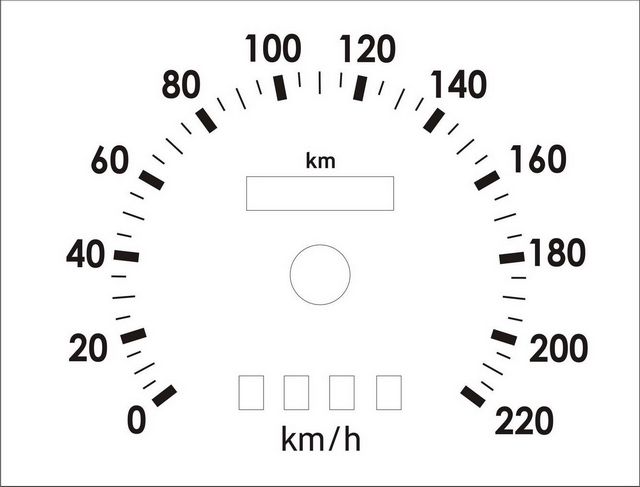

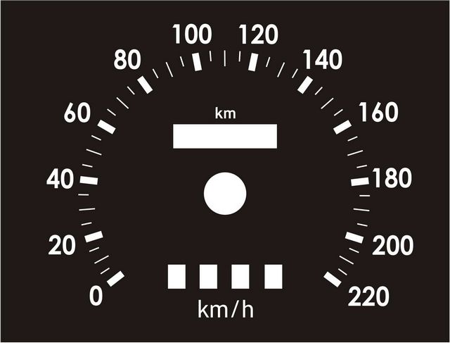

Пробовал печатать на лазернике - получается не плохо (ничего не стирается и плотность не плохая).
Нарисовал в кореле новые циферблаты, чтобы все циферьки были ровненькие и не размазанные.

Выводи на самоклейку,как я писал...А красиво! Лучше чем заводские по качеству.Совет:можно сделать большим разрешением,а потом уменьшить до нормы перед выводом,плотность точки повысится...

Еще перед печатью отключить экономию тонера и ползунок "светлый/темный" засунуть в "темный" по самое небалуй. Делая фотошаблоны печатных плат в домашних условиях натаскался на этом... Вплоть до печати на пленке несколько раз и склеивания в один образец...
Так и сделал - разрешение огромное 2671 x 2031 x 600 dpi (фактический размер отпечатка должен быть 113*86 мм).
Буду печатать на пленке.

В общем распечатал. Но как оказалось - все не так уж просто:
Во-первых, не смог снять покрытие на родном циферблате... ничем... даже наждачкой;
Во-вторых, в следствие первого, то что я распечатал не совсем точно совпопало с родной шкалой, из-за чего не все цифры были видны (незакрашенная часть пленки ложилась на черный слой родного циферблата), поэтому пришлось еще малехо повозиться.
Сейчас вроде все сделал, все ок.

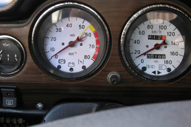

А вот так я на шестёрке слелал...
