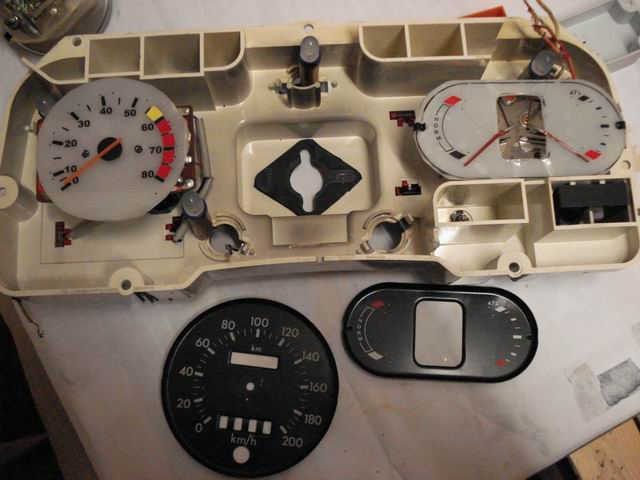

Серёга,я не смывал,яж писал,что сканировал на плёнку и клеил на белый пластик.Ну если у тебя они алюминевые,то можно ацетоном стереть,хотя на голом алюминии прзрачная плёнка вроде,не знаю,смотри сам...
приборка.jpg [ 50.99 КБ | Просмотров: 2386 ]
СообщениеДобавлено: Сб дек 09, 2006 21:09
Гитаристу спасибо ! Очень полезные фотки приборов. Прямо -таки, руководство по ремонту.
СообщениеДобавлено: Сб дек 09, 2006 21:16
Эх,был бы фотик у меня по раньше,я б весь процесс приборки отснял бы,да и вообще как вспомню,в каком виде был мой Орион...и чего сделал,много фоток вышло бы...

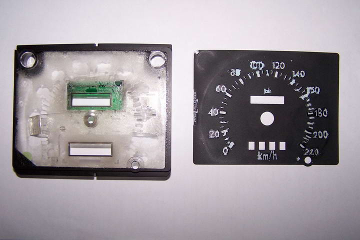

Вот собсна из-за чего хочу все поменять. Все цифры да и шкала покареблены, а мне это не нравится. Клеить пленку на прозрачную основу не имеет смысла, т.к. все внутренности будут видны. Хочу попробовать очистить пластиковую наклейку от покрытия, а на нее уже клеить пленку...

Теперь вижу!Сложно будет,Серёга.Этот циферблат с 2сторонним покрытием-снизу зелёная плёнка,сверху белая с чёрным напылением,чтоб цифры просвечивались с подсветкой,без подсветки - просто белые.Есть соображения как будешь делать?
Кроче: нижнюю не стирай,только верх.При хорошем принтере и новом картриже с хорошей плотностью вывести чёрный...
Думаю почистить эту пленку от черного напыления, а поверх поклеить то, что распечатаю. Других вариантов пока не придумал...
Ты редактировал, а я отвечал :D
Принтер Canon, струйник. Пленки хватает, так что буду экспериментировать.

СообщениеДобавлено: Вс дек 10, 2006 14:55
Клей не спеша и обезжирь хорошо,а потом с тряпочкой хорошо разгладь,чтоб пузыри не пошли,КАК У МЕНЯ...но не сотри тонер,мона сверху скользкую плёнку положить,чтоб не задрать покрытие...

А струйник даст такую плотность?
Надеюсь, фотки-то печатает...

Я печатник по-прфессии сейчас.Скажу,что фотки они растровые,а тебе 100% плашка нужна.Распечатаешь,поднеси снизу лампочку,будешь до установки знать,чего делать дальше.
Слабовато получается... Да и чернила не держаться, сразу смазываются... Чем посоветуешь печатать - лезерник пойдет?

Тонер не держится-печка в принтере говно,она отвечает за это.Только на лазере,как я писал с хорошей точкой и новым картриджем.Если есть возможность,зайди в полиграф.контору.Заплатишь р.50.И дай просохнуть 2 часиков.А ещё лучше,там же у них закинь листь самоклейки в ламинатор пакетный.Он покроет её с 2х сторон плёнкой,обрежешь и нижнюю часть в корзину и наклеешь сразу без гемороя,что сотрётся.
Есть ещё вариант.Я в этом петрю лучше чем в авто-моя профессия.
Выводишь на бумажной самоклейке(на бумаге плотность заливки будет выше)и дальше,как известно в ламинатор,как писал выше...Цифры на бумажной самоклейке с ламинированным слоем тоже будут светится-они ведь будут белыми...
