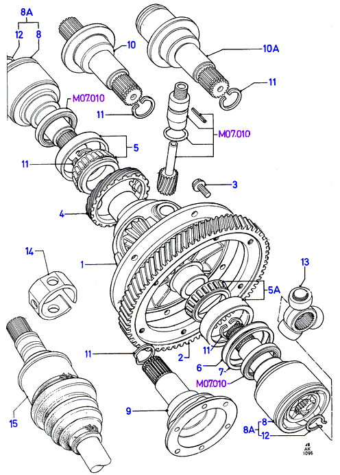

Хм...интересно! А какая причина того, что шрус(внутренний) мог отвалиться/вылететь??? Ведь он же составляет полуось, которая "упирается" в кулак и он же "втыкается в коробку" и фиксируется стопорным кольцом...И вот ещё прозвучало выражение "провернуло шрус". Это как? :shock: Спасибо за внимание к моей проблеме!!!! :wink: :D
Комментарий к файлу: Чтоб не быть голословным :)
31264144.gif [ 115.29 КБ | Просмотров: 1377 ]

провернуло ШРУС.На фото под циферкой 13 сам узел (шарики в сепараторе), который входит в зацепление с наружней частью или ответной частью. Вот еси он развалится, то передача крутящего момента не происходит. Нет никагого зацепления. Когда у меня накрылся наружний ШРУС то при монтаже, шарики просто выпали. Внутренний ШРУС не испытывает таких нагрузок как наружний. Но все может быть.

Под циферкой 13 не тот шрус, который принято под ним понимать (6 шариков в обойме) а обычный трипоид. В принципе это тот-же ШРУС только попроще (и, как следствие, чуть хуже характеристики). Ломаться там нечему. Это внутренние шрусы. Внешние - обычные шариковые. Теперь что я думаю. Если бы беда была в ШРУСЕ, то машина на передаче и заведенном двигле подергивалась бы. А на старших передачах и газе - так еще и неприятный звук бы исходил. Да и вибрация сильная. Мне кажется что дело в дифференциале. Диагностировать просто только наружные шрусы.
