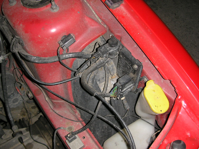

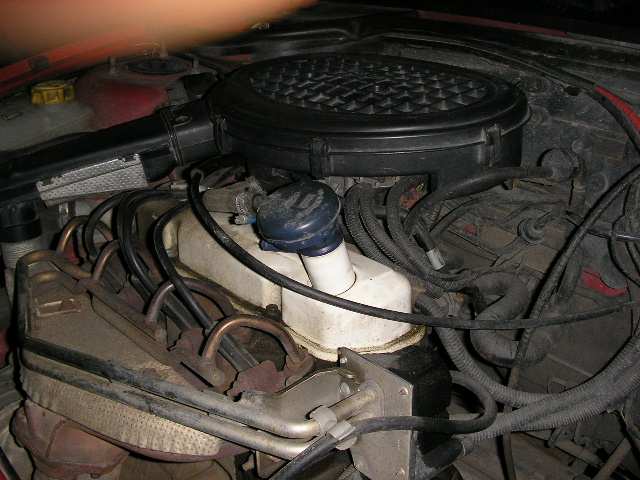

Фотку сделал, как ты просил.
Теперь - эл.магнитный клапан.
Блин, фотки перепутал, разберешься сам?
Удачи! :wink:

Ну надоже ! На Эскорте ?? БЛИН !! Нет слов. На кой черт оно здесь нужно ??? У тебя случайно закиси раньше не стояло ??
С таким объемом контроль за выпускными газами ? :shock:
На втором рисунке выжу подачу на датчик, стоящий на крыле, ты его выкручивал когда-нибудь, внешний вид как свеча накала, только дырявая (с дырочками) ???
Кроме этого еще чтонибудь выходит (2 рисунок) из этого блока (справой стороны двигла) ??

Разбирал его. Внутри черного блока(справа от двигуна, на втором рис.) стоит воздушный клапан. Открывается он за счет разницы давлений во впускном и выпускном коллекторах. Давление от впускного коллектора подается по черной трубочке в черный блок через эл.магнитный клапан на левом крыле, когда он открыт. Эл.магнитный клапан управляется мозгами. Внутри черного блока(справа от двигуна) стоит еще маленький воздушный фильтр, через него и засасывается воздух внутрь черного блока, затем через открытый воздушный клапан в этом же блоке по 2-м металлическим трубкам в выпускной коллектор. Эл.магнитный клапан на левом крыле состоит из обычного воздушного клапана и эл.обмотки, типа как у реле. Есть 12В на обмотке - щелк, клапан открылся - продувается.
Тока всю эту хрень я заглушил. Демонтировать ничего не стал, подсосов вроде нет. В 2 металлические трубки(черный блок справа от двигуна на 2 фото) вогнал 2 болта на 10, обмазанных герметиком.
А на впускном коллекторе подобно заглушил вакуумную трубочку на эл.магнитный клапан.А то нахрена она идет через пол-капота - тока лишние подсосы во впускной коллектор. А клапан пускай щелкает, на скорость не влияет. :D
