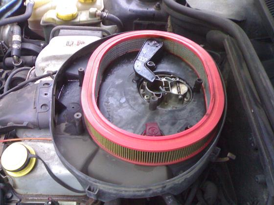

Фото
Карб1.JPG [ 68.35 КБ | Просмотров: 2025 ]
Ford Escort 1997г. хэтч 5 дв. немец 1.6л, карб.

Эт жидкость – масло. Вентиляция карт.газов. Попробуй промыть шланги, что на «грибке» корпуса возд.фильтра, и шланг находящийся справой стороны клапанной крышки. Машинка масло кушает? И еще вопросик: карбюратор с Шаговым Двигателем «ШД»?

Я думаю, что сама пластина рабочая. Дело только в регулировке. Проверь: закрывается ли полностью возд. Заслонка. Есть ли зазор между стенкой горловины карбюратора и нижней кромкой заслонки при первых вспышках двигателя, уровень топлива должен быть в норме, игла в поплавковой камере должна быть герметична. При таких условиях двигатель заводится в пол-оборота. Соотно – подсос воздуха недопустим!!! Повышенные обороты двигателя при прогреве выставляются винтом, находящимся на плече рычага привода дрос. Заслонки. Удачи!!!
Это касается карбюраторов без «ШД»
За повышенными оборотами (карбюратора с ШД) следит электроника, снимая показания с датчика ОЖ и датчика температуры воздуха поступающего в корпус возд.

На счет масла ответить точно не могу знаю что течет сальник (сказали в сервисе при покипке) но уровень держится на max уже 3 недели.
Вчера ехать просто зат :twisted: :twisted: ся педаль в пол не едет!!!
Ничего не понимаю!!!!! А когда прогреется до уровня включения вентилятора становится какойто вялой но не тупит!

Свечи какие? Подсоса воздуха нет? Впускной коллектор чистый? При прогремто двигателе возд. заслонка открыта полностью?

Свечи мотокрафт. Фото сделано на холодную.
Впускной кол. где он??? :?

Свечи, не производитель, а цвет изолятора и юбки. Звиняюсь за неточный вопрос. Коллектор расположен под карбюратором и крепится к головке блока. В соединении коллектора с головкой нет подтеков? Зачастую, в этом соединении возможен подсос воздуха. Стоит всеж настроить карб, посмотреть пусковое устройство, уровень топлива и герметичность иглы. А как держатся обороты ХХ при прогретом двигателе?
Оброты на 1.5 мм. ниже отметки 1000.

Если обороты ХХ стабильны, то теперь давай настраивать пусковое устройство, не забывая проверить герметичность иглы и уровень топлива в поплавковой камере.
Вчера имел дело осматривать Шкоду-Фелицию: по ходовке, по движку – чисто знакомство с машиной. Обратил внимание на плавающие обороты ХХ, посмотрел в первую камеру карба при заведенном двигателе – топливо сочилось с малого диффузора, что не должно быть. Не герметичность запорной иглы!!! Это так, к слову. Карб давеча осматривал специалист, разбирал и регулировал. Возможно просмотрел сей момент.
