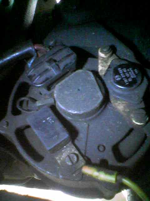

Викладаю фото свого генератора, нажаль того болтика "W" я знайти неможу. Може вкогось такий самий генератор підскажіть де він є.

bogdik писал(а):
Викладаю фото свого генератора, нажаль того болтика "W" я знайти неможу. ...
А он под той черной колодочкой, куда провода приходят... :D наверное...

алеж це можуть бути щітки генератора , нехотілосяб потім бавитися шоб їх назад тудт запихати

А он под той черной колодочкой, куда провода приходят... наверное...
Там его нет :wink:
Зеленый провод - не оно?
Действуй методом тыка - брось провод напрямки - главное болты почисть,чтоб контакт был.[/quote]

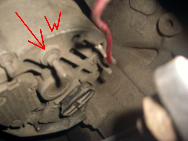

Комментарий к файлу: У меня W на этом болте

ні зелений провіт іде на двигун (тобто на масу)

а неможе "генер" бути від бензинових версій, або від іншої моделі....

а метод тыка не помог?

як попробую то відпишу шо получилося, покишо маю іншу проблему зі стартером.

як я розумію такий датчик можна знайти лише на дизельних двигунах які мають систему КомонРейл (оскільки за роботу всього двигуна відповідають електронні міски, а вони повинні спиратися на якісь показники). А от на дизелях які ше були далекі до такого мали тахо від генератора, але проблема заключається в тому шо на цих фордах було (точно непамятаю) три види генераторів, а цей шо я зфотографував нінаодин з тих шо є в книжці......
Может действительно уже кулибины не родной примоздрячили... :(

trukker писал(а):
Вот, вот... Очень не хочется думать нам всем, что в автомобильчике что-то может стоять не родное. Где то читал, что гена подходит (можно впендюрить) от "копейки" ? Главное, чтобы напругу с током выдавал :)))

ні на жужиковий несхожий бо є внаявності четвірка тай був жужик ше. такшо я добре знаю як він виглядає, а от більш ймовірніше шо цеіншої моделі може форда а може ше якогось німця....
