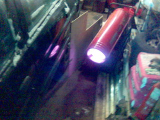

Насчет конденсата, машинку специально грели т.к. ваначале были мысли что морозы виноваты. На фото собстено процесс...
Что касается того сколько авто в Росии, оно в России всегда :) куплено новым в салоне в Москве в 97 году. Правда были в его жизни периоды когда оно стояло, не ездило... Поэтому пробега еще нет и 170000. У меня друг на ауди именно на таком пробеге катализатор вырезал.
Комментарий к файлу: печка
