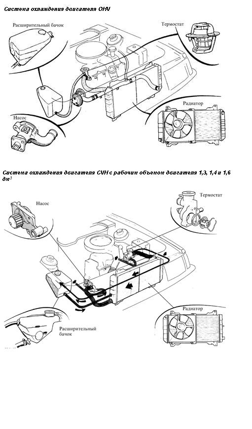

Термостат находится в корпусе термостата.Если открыть капот-справа по движку...
СообщениеДобавлено: Пн дек 11, 2006 0:26
Судя по всему,ты не знаешь какой у тебя мотор?Если CVH,то помпа приводится ремнём ГРМ,слева по движку.А что бпроверить её работу.Не надо разбирать мотор.Тебе я уже писал-Проверь радиатор за одно,лодонью пощупай по периметру(не обожгись!)Температура должна быть везде одинакова.Патрубок от термостата к радиатору пощупай...
И так не бывает,что б небыло термостата...Если какой-нибудь из шлангов при нагретом движке холодный(относительно)и радиатор не везде одинаково горяч,значит помпа не качает или как писалось,термостат закрыт(тож мона проверить- малый круг горячий,а большой-нет) или забит какой-нить шланг.От этого будет кипеть.И залей антифриз вместо воды-совет...Не подогрей мотор при проверках-совет...
СообщениеДобавлено: Пн дек 11, 2006 0:44
Вот рисунок,выбери свой мотор
