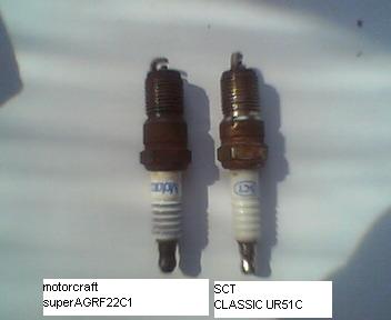

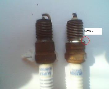

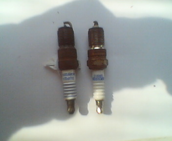

Тады лови с телефона. (НЕНАВИЖУ ФОТО С ТЕЛЕФОНА! потому что телефон должен разговаривать, а не фотографировать :D )
Слева оригинал, справа эскатэшная (не советую)
