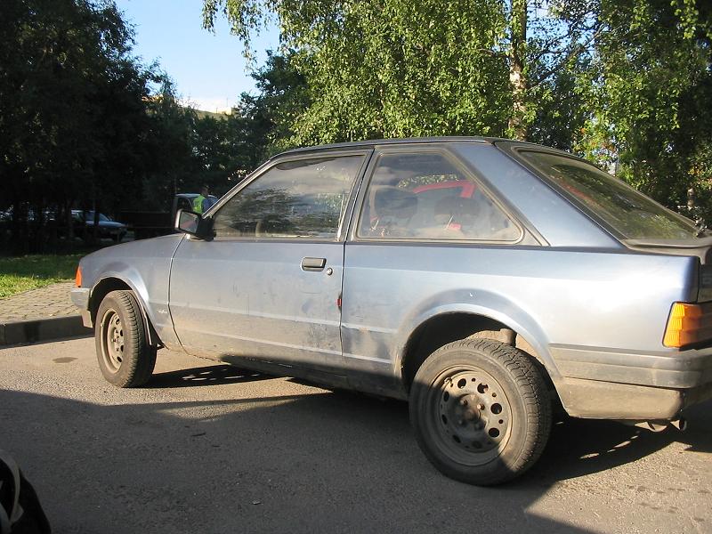

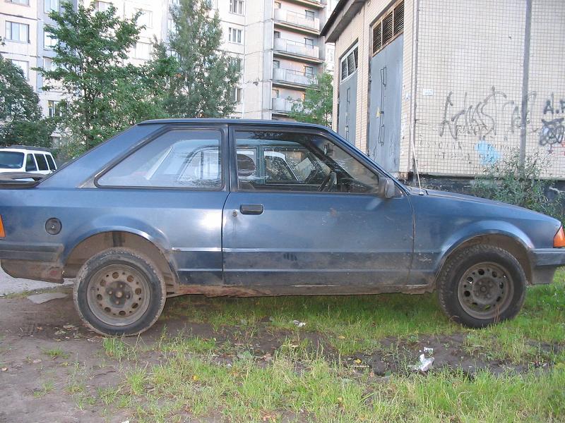

Вообщем то вот фотки:) С утра сфоткал сегодня! Свеженькие:)
Диски 14-ые а смотрятся ка 13-ые:)
