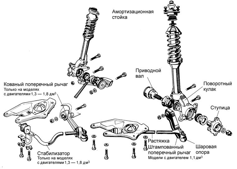

Подскажите пожалуйста как же его отрегулировать, ведь литой поворотный кулак жёстко крепится к стойке и никаких болтов регулировки нет :(

Не хочу вас огорчить но возможно денежку содрали а необходимого не сделали :twisted: Если конечно подвеска как у меня, схождение пожалуйста, а вот развал.... ну нельзя его сделать если нет регулировочных болтов(эксцентриков), на счёт регулировки развала на МК3 я даже не сомниваюсь, его нет, единственно хотел узнать такая же система или нет на остальных версиях!
Выдержка из камасутры МК3 - "углы развала и наклона оси поворота колеса не регулируются, за исключением автомобиля "Escort RS 1600i"". в чем же раница между моим 1.6 и турбированным RS? Кузов один и тотже а стало быть можно наверно сделать чтоб регулировалось, только вот в чем разница не знаю, может у кого есть данные?
