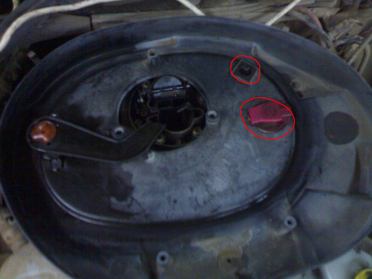

разобрал воздухфильтр-обнаружил еще некоторые непонятные весчи с проводами,причем у красной штуки провод обрезан((((
Хелп ми плз что это за датчики и куда их подключать,для чего их обрезали?

Shtopor писал(а):
для чего нужен желобок загнутый ?
Почитай повнимательней темы про карбы там найдёшь все ответы...
Красный корпус это термоклапан, он предназначен для управления задвижкой на входе в воздухозаборник, при температуре поступающего воздуха <15 градусов он начинает работать - пропускать вакуум из впускного коллектора и тем самым заставляя пневмопривод заслонки двигать задвижку. Тогда воздух должен идти от выпускного коллектора (прогретый). К термоклапану должно быть подведено два воздуховода, один от впускного коллектора, другой от пневмопривода.
Да, и ещё. Карб почисти - должен быть цвета алюминия, а у тебя чернее негра ночью..

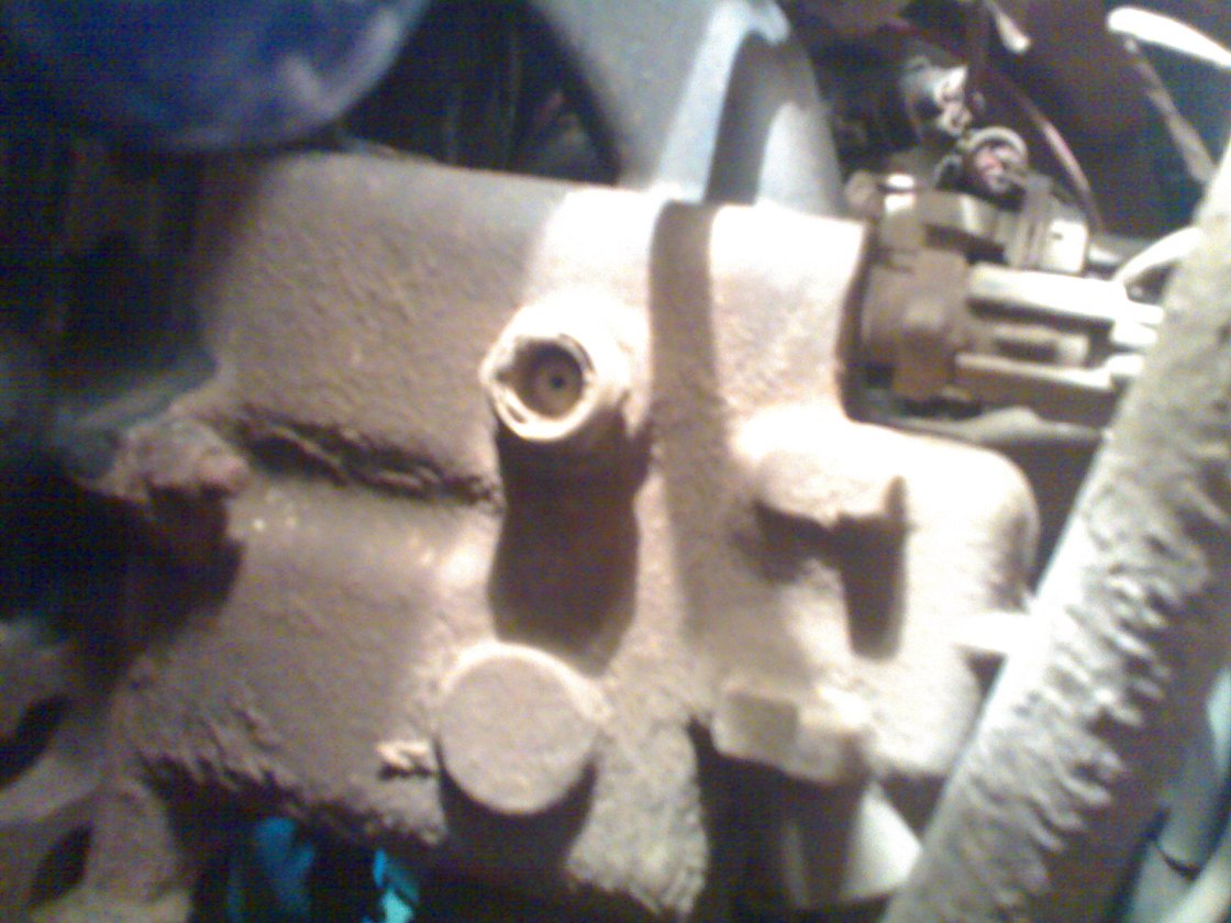

вот эти датчики в коллекторе

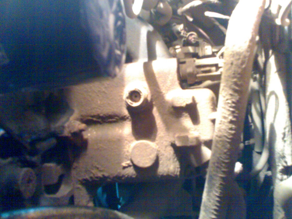

тот который с дырочкой посередине,эт то что за датчик?

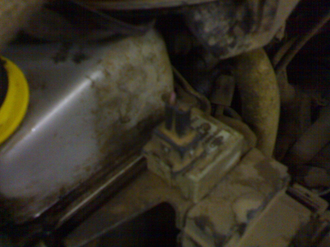

подскажите плз что за клапан 6634064 (exist) похоже ,что он и обломлен.За что он отвечает
