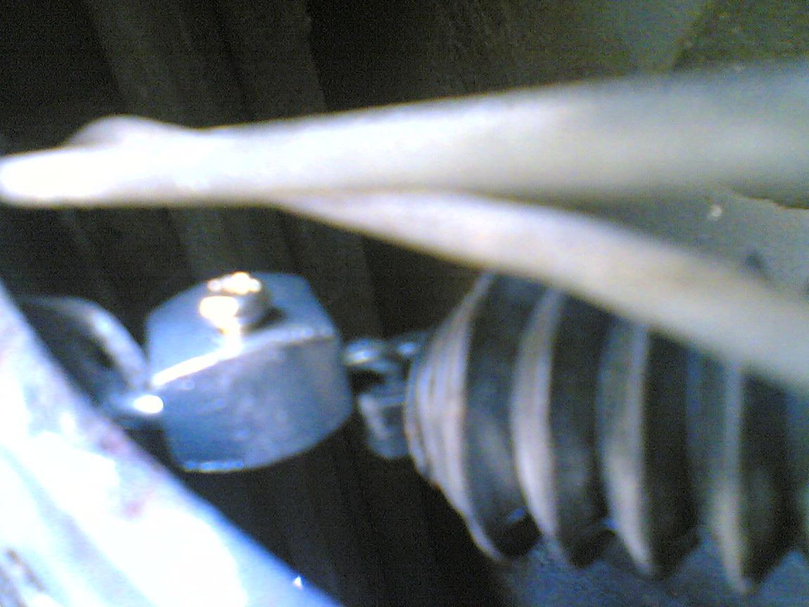

Вот тут я уже задался вопросом насчет активаторов..
А на замке у меня есть уже ушко, но дверь такой неудобной формы, что для крепления палочки от активатора до ушка остается всего лишь 1см в открытом состоянии замка и активатора, в закрытом - побольше, где-то 2,5. И я вот думаю теперь как лучше ставить - в открытом или закрытом, расстояние то разное, и привод либо не будет до конца открываться, либо закрываться...
Комментарий к файлу: Активатор в водительской двери, крепление в открытом состоянии. Далее будет опущен вниз и поставлен по вертикали.
Image(507)2.jpg [117.36 КБ]
