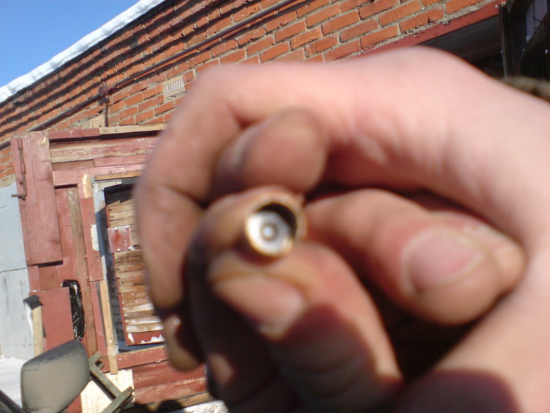

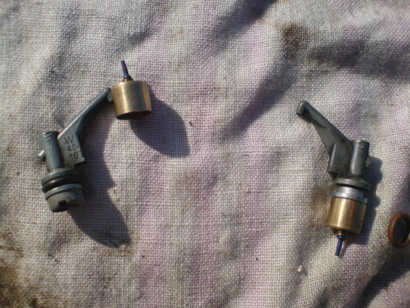

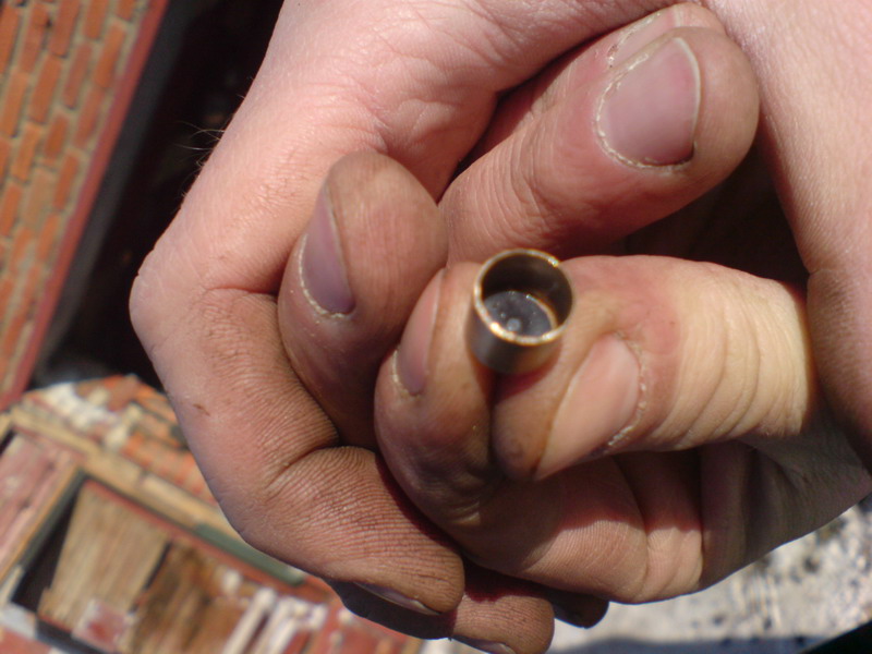

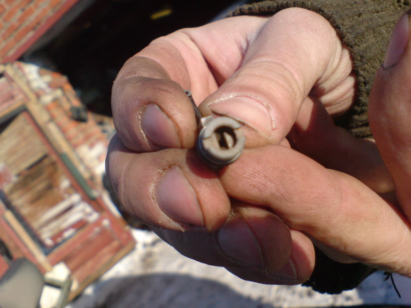

Кажись правильно я назвал эту штуковину? выкладываю фотки. интересно, что же там может мешать нормальную струю выдавать? может коррозия клюва? хотя тогда это было бы постоянно, а не временами
DSC00297_resize.JPG [ 192.68 КБ | Просмотров: 1794 ]

DSC00298_resize.JPG [ 103.83 КБ | Просмотров: 1794 ]
Комментарий к файлу: это низ с мембранкой
DSC00300_resize.JPG [ 111.65 КБ | Просмотров: 1794 ]
Комментарий к файлу: и вот
DSC00301_resize.JPG [ 113.74 КБ | Просмотров: 1794 ]
Комментарий к файлу: а это внутренности носика

Олег, там в место шарика установлен резиновый клапан - обыкновенный грибок с утолщением на другом конце. В книге пишут проверить этот клапан с помощью разряжения, если через какое то время (щас не помню) клапан пропускает, то необходимо менять распылитель. В Мишинном случае кажется засорился сам клювик. Возможно что попал какой нить малый волосок, а еще хуже - не держит клапан.
Миш, разберешься с жестянкой попробуем поставить другой клапан. К сожалению фотки вышли не четкими поэтому резиновый клапан виден не ясно.

Димыч,понял,спасибо.Фотки не ахти,но клапан вроде виден.
СообщениеДобавлено: Сб мар 24, 2007 22:37
Сегодня крутил такой же карб от Фиесты.Да там действительно нет шарика.Клапан резиновый.Сам распылитель оказался забитым.Вылечил заменой распылителя(оказался под рукой)Всё работает.
