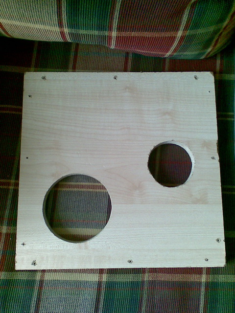

Вот решил сабрать саб, долго решался, но всё же решился.
Пока динаик искал, и вот начал...
Заказал корпус, а именно панели ипоехало.
Комментарий к файлу: Заготовки
Фото120.jpg [ 279.38 КБ | Просмотров: 10793 ]
Фото121.jpg [ 268.86 КБ | Просмотров: 10793 ]
Фото125.jpg [ 161.71 КБ | Просмотров: 10793 ]
Комментарий к файлу: Вот что то уже пахожее
Фото128.jpg [ 171.71 КБ | Просмотров: 10793 ]
Комментарий к файлу: 7 часов и...
Фото129.jpg [ 263.37 КБ | Просмотров: 10793 ]

а объем ящика, размеры фазоинвентора расчитывал?
или так, от балды?
ВАЗ 2101 1971г.
СообщениеДобавлено: Вс мар 08, 2009 20:11
Не правильо ты дядя Фёдор бутерброд кушааешь :wink:
Как сказал Афоня нужно расчитать(есть программы) размеры ящика и фазонвертора(диаметр и длинну-очень важно) под этот динамик.
Добавлю:у меня саб уже лет пять как собран с этим динамиком.
Ящик перед стяжкой нужно посадить на герметик,потом стянуть саморезы,далее внутри промазать мастикой все стенки и швы.Передняя панель должна быть под наклоном в сторону дивана.
Далее берёшь синтепон самый толстый 3 см. и проклеиваешь все стенки.
Толщина дсп должна быть не менее 18 мм.
или так, от балды?
Ну вы и спрашиваете, КОНЕЧНО мы же в ХХI веке.
JBL Speakershop (вроде бы правильно написал).
Вот и получили размеры!!!

Толчина, согласен не менее 18, а вот про наклон и проклейку, у меня немного не так. Патом освечу всю работу целиком, а кто захочет и размеры корпуса и фаза подскажу, главное что б всё правильно было!!!
А да личное мнение, на акустическую головку :wink: , решотку лучьше ставить, всякое бывает.

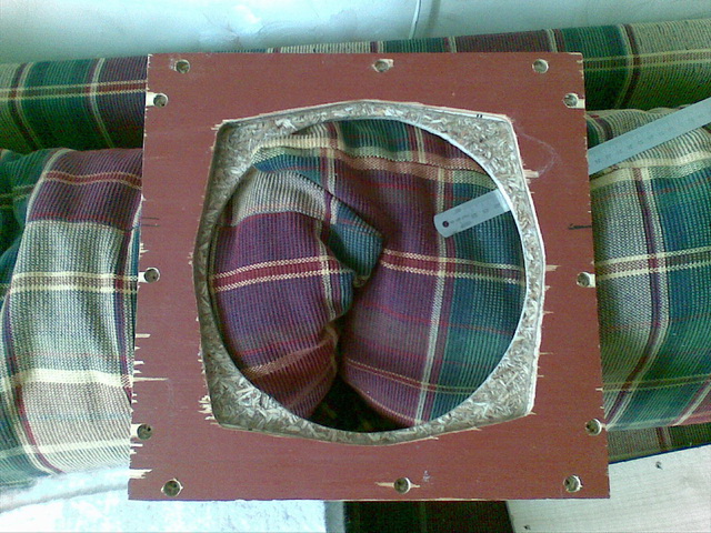

Вот проблемы были, как динамик утапить.......... Фрезернул "плиту", и наклеил фанеру, результат - динамик утоп на 2мм относительно плоскости.
Комментарий к файлу: ..... вот так оно .....
Фото008.jpg [ 167.78 КБ | Просмотров: 10656 ]

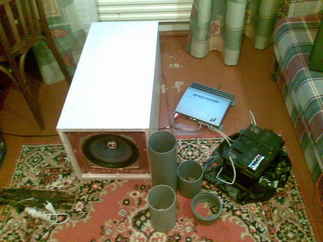

Вот и настал, час испытания, о как я устал от ожидания..... :la-la:
Вот только без проблем не обойтись, прешлось снять передний калпачок и выдрать датчик (динамик с S70), мешал работе динамика- пол часа нормально а патом ::thinking::
Пока без него слушаю, даволен :lol: :smile215: , приклею и "ваще" круто будет.
Вот только соседи ::doh:: , а я :oops: :smile73: :smile204: :russian:
Уселитель WECONIC в мосту 320 ват ну это я не знаю, а вот качает неплохо
Комментарий к файлу: !!!!!!!!!!!!!!!!!!!!!!!!!!!!!
Фото032.jpg [ 150.09 КБ | Просмотров: 10656 ]
