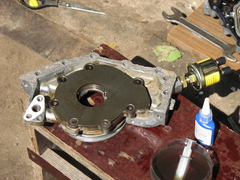

На маслонасосах, как и во всех деталях двигателя, масляные каналы обеспечивают прямой доступ для механической чистки/обработки. Лишние отверстия глушатся резьбовыми пробками под шестигранник. Вместо пробки можно ввернуть что угодно, лишь бы функции пробки сохранились. Главное заранее посмотреть на схему насоса, и не выкрутить заглушку перепускного клапана.
Oil_pump.JPG [ 82.44 КБ | Просмотров: 6125 ]
