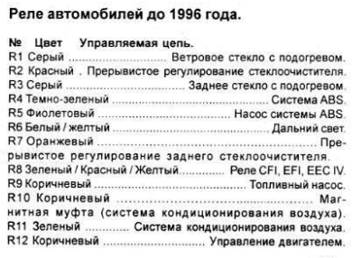

так, про кнопку и омывалку вопрос отпадает, прочитал что такого на фордах нема, зато другой вопрос, как восстановить изменяемый интервал в прерывистом режиме??? Интересует какое реле и где должно стоять!

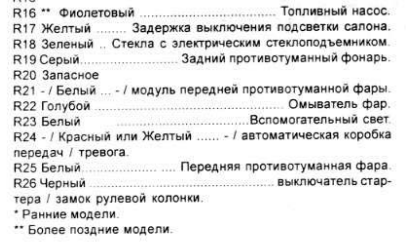

СообщениеДобавлено: Пт июн 25, 2010 21:58
Вот стоит в блоке возле ног.
111.png [ 69.76 КБ | Просмотров: 1770 ]

СообщениеДобавлено: Пт июн 25, 2010 21:59
ну и чтоб все знал
222.png [ 53.6 КБ | Просмотров: 1758 ]
