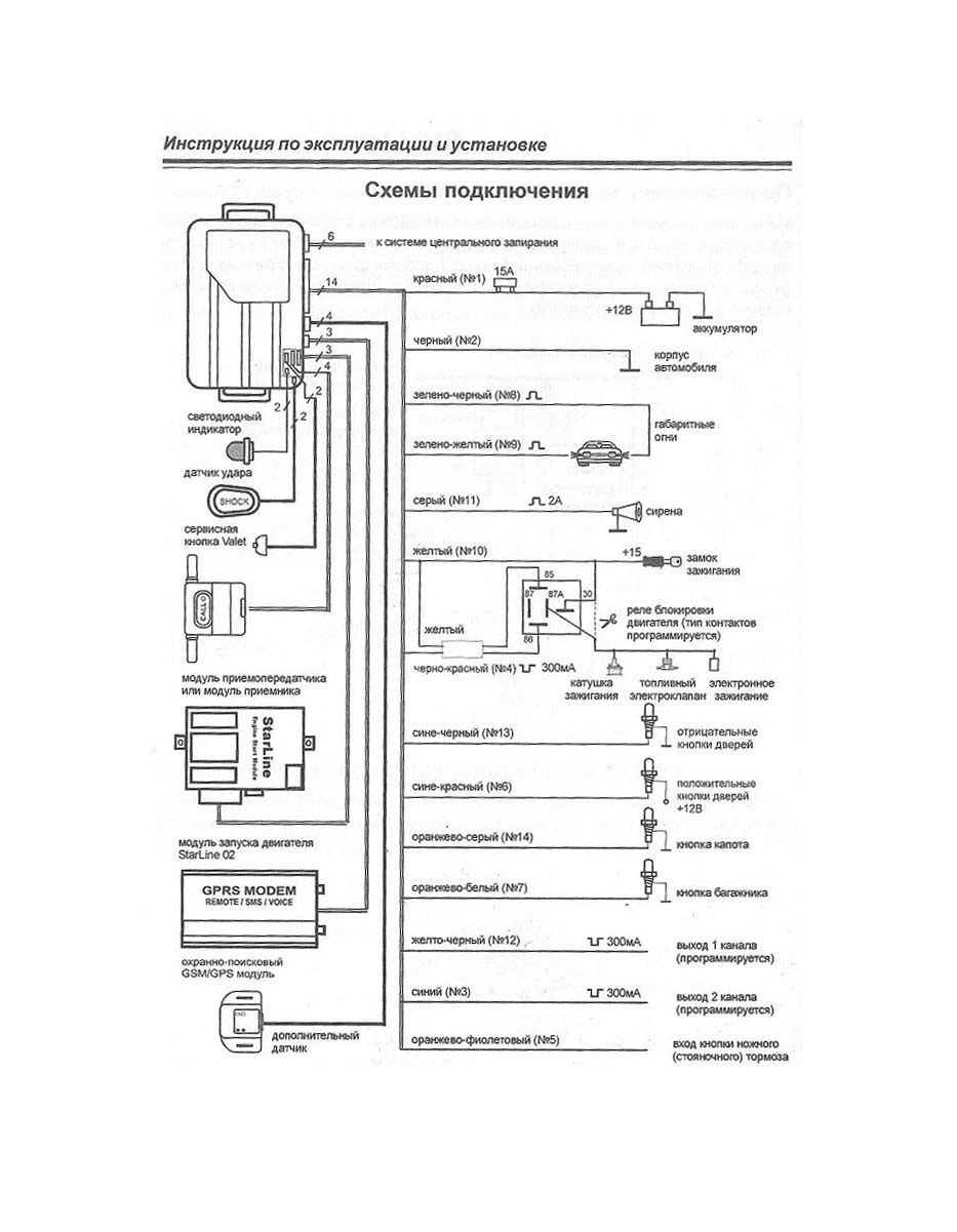

Причиной опять послужила жадность, т.к. отдавать за работу столько, сколько стоит само устройство, мягко говоря давит жаба. :P При наличии определенного количества мозгов хочу самостоятельно установить сигналку, но без советов бывалых тут не обойтись. Кто не против вспомнить прошлое - ПИШИТЕ!

В догонку - это какой Старлайн?
2-й без ЖК с обратной связью.
Термоусадку пока еще в глаза не видел. Хотя подозреваю у нее нет глаз :lol:
Сигналку хочу лишь для отпугивания лохов ставить. Подъемники, свет салона и прочие понты не хочу. Центральных замков нет, но нужны. Подозреваю сигналка стояла, т.к. в ключе вмонтирована какая-то кнопка и диод (хз).
Навыки в электроннике есть, люблю все разбирать, ну и собирать тоже...

Если сигналка стояла то разберись что из проводки осталось...самое геморойное при установке сигналки-это прокладка проводов....термоусадка-это кембрик термоусадочный....соединяешь контакты на скрутку пропаяную или специальным обжимом соединительной скобой (что вобщем для авто лучше так ака пайка очень часто под капотом разваливается) и потом это кембрик греешь специальной приспособой или просто зажигалкой или паяльником...пластик съёживается тоесть "усаживается" плотно обжимая контакт... если ещё электроизоляционным лаком смазать всё это дело-вообще отлично было бы...
А дальше-всё в соответствии со схемой.....
Чем больше задействуешь опций тем конечно лучше...объёмный датчик в салоне - это уже давно не роскошь...
То что сигналка без ЖК-это ИМХО хорошо....надёжнее меньше энергопотребление...к тому же она селектирует "удар" и "проникновение" а тебе вот не пофиг выскаивая в трусах с кувалдой на перевес ночью в какую конкретно дверь забрались бомжи: левую или правую :wink:
Диод???
Фотку ключа выложи.
А кнопка случаем не на подсветку? Эскортовских таких живьем не видел, а вот Скорповских встречал.
Плоховасто. Ещё и активаторы ставить...
Свет сделать не трудно.
Эскортик у тебя хэтч? Если да, то второй допканал на открытие багажника очень удобен - двери при этом остаются закрытыми. Но и активатор на дверь багажника тоже ставить придётся.
Можно промышленным феном...
Это вы батенька зря на пайку.
Паяйте правильно(не допускайте холодной пайки), удаляйте остатки флюса, герметизируйте пайку(термоусадка) и усё будет в порядке.
5 лет под капотом всё на пайке - ничего не развалилось.
+1

Насчёт пайки...ты умеешь это делать ... а кто-то паяет электрику-как вёдра, с ортофосфорной кислотой... так что если не особо умеешь-лучше не стоит ИМХО .... есть специальные скобочки в которые вкладывеются зачищенные концы проводов...потом это обжимается специальными клещами...лучше уж тогда так....
Флюс - только спиртовой раствор канифоли. Никакой кислоты. Сожрет всё нафик. Ну если больше нет ничего - после пайки место обязательно промыть ацетоном.
Обжимные трубки - вери гуд: очень быстрый монтаж, надежное соединение и хорошая изоляция контакта. Но лучше их использовать в салоне(не герметичны, а следно под капотом в них будут окислы) и обжим делать специнструментом. Или хотя бы мотнуть сверху изолентой.
