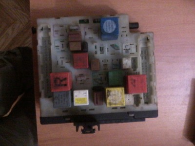

СообщениеДобавлено: Ср окт 23, 2013 19:24
Сообщения: 1805
Вот фото блока
IMG00153.jpg [ 367.5 КБ | Просмотров: 5985 ]

 Заголовок сообщения: Re: Опять электрика
СообщениеДобавлено: Ср окт 23, 2013 19:27
Сообщения: 1132
Tiger199 писал(а):
1. Нужен каталожный номер реле бензонасоса
Не обязательно. Таких же реле там несколько. Маленькие (самые маленькие), прямоугольные на 4 контакта. Я разбирал все эти релюшки - они все одинаковые, хотя и различаются по цвету и немножко по форме. Поставите любое из них - будет работать.
Расположение ножек у всех одинаковое - 2 тонкие - питание катушки, а 2 широких - нормально разомкнутые контакты, замыкающиеся при подаче 12В на катушку.
На показанном на фото блоке (у меня такой же дома лежит) маленькие коричневые и белые - любое подойдет. Причем коричневые есть с хвостиком сверху и без хвостика.
Кстати, у Вас на фото это реле стоит - R9 коричневое, второе сверху, без хвостика. Проверить его несложно. Тестер на сопротивление на толстые ножки и подать напряжение 12В в любой полярности на тонкие. Если после подачи напряжения сопротивление между толстыми станет равно нулю, то реле в принципе рабочее.
И еще. Не вижу на Вашем блоке реле стартера (R26 черное). Стартер напрямую запускается?
Жаль, далековато, а то у меня есть все эти релюшки...
