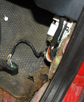

извените если не в том разделе...Собственно не могу найти разъем под капотом для диагностики светодиодом,либо делаю что-то не так.Фото и видео в бж на драйве http://www.drive2.ru/cars/ford/escort/e ... l/2084935/ .Помогите пожалуйста разобраться,а то диагностов нормальных не найти у нас(г.Пенза)а расход в 15л/100км не выносим:( сам плохо разбираюсь в этом,но быстро учусь на подсказках.Заранее спасибо

наконец-то появилось время,хотел сделать фото эбу и просто посмотреть его,снял пластмассовую накладку около ног и вижу что эбу в заводской коробке.Кто подскажет как снять её,что бы добраться до мозга?
