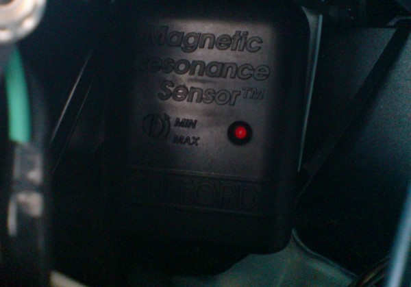

СообщениеДобавлено: Ср ноя 02, 2011 0:03
Сообщения: 1805
Вот, все что нашел под рулем.
DSC00023.JPG [ 212.29 КБ | Просмотров: 4686 ]
СообщениеДобавлено: Ср ноя 02, 2011 0:52
Это датчик удара.
Ищи блок сиги по щелканию реле - садишься в салон и ставишь на охрану, а сам слушаешь, откуда будет идти щелчок.
