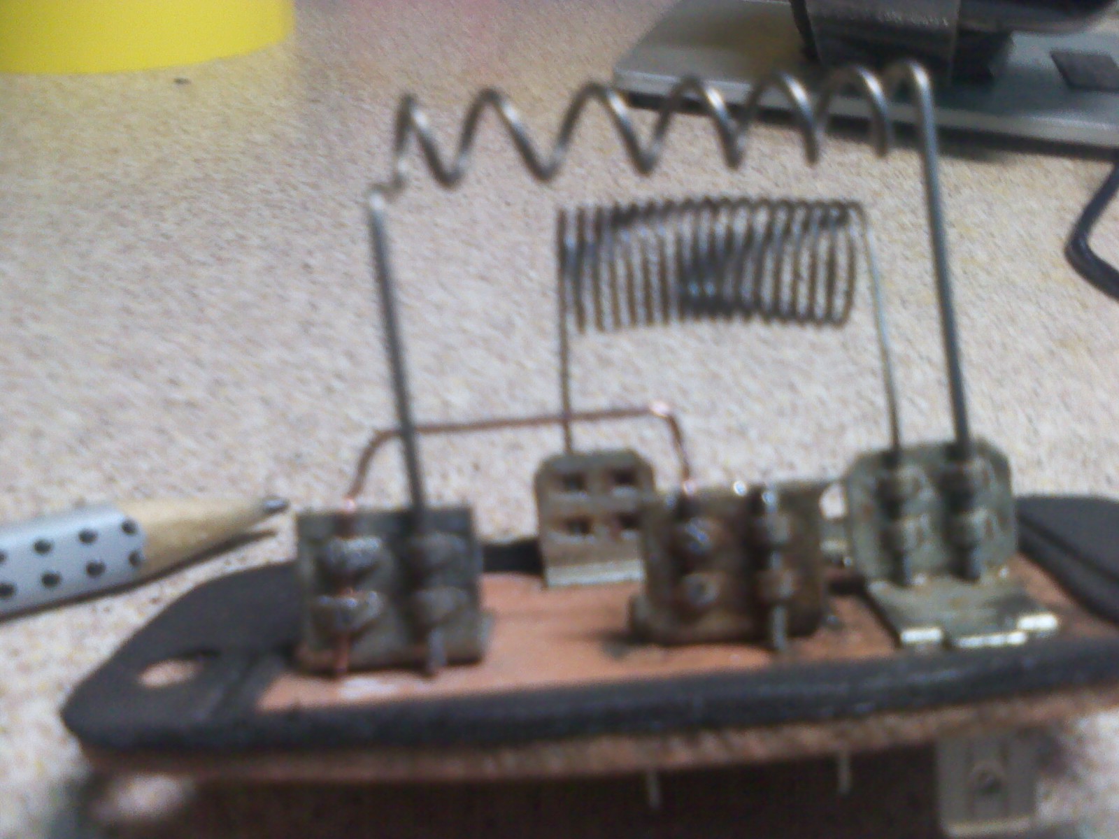

1. Сделал,сгорел предохранитель на сопротивлении.

1. И что, ты проволочку поставил? :shock: ::doh::
Срочно едь за огнетушителем.

Ну, а что нужно было поставить? Вчера поездил вроде все гуд. Температурой в субботу займусь, буду менять жидкость, за одно и датчик заменю стоит он там 5$и термостат. Ну то что стартер заводит,это точно,не может же машина сама передачу включить или сцепление, может это тоже фича какая ::thinking::

Так это термо-предохранитель на 128град.,конечно просто так ничего не горит, буду регить машину на жданках,если на радио рынке найду то куплю, тогда интересно чего он сгорел?
Автор:  ДмитрийМ [ Ср окт 19, 2011 16:24 ]
Этот термопредохранитель защищает тебя от пожара.
Если вентилятор заклинит (или воздуховоды где забьются), сопротивления нагреваются докрасна.
В лучшем случае расплавленная пластмасса начнёт капать, в худшем - сгорит машина.
Термопред от нагрева разрывает цепь.
