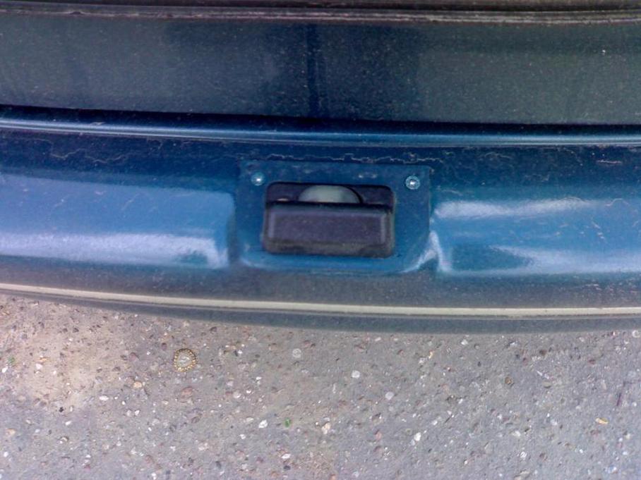

СообщениеДобавлено: Сб июл 04, 2009 13:31
Сообщения: 333
yak писал(а):
Посмотри Газелевский, пробегала тут инфа что подходят более-менее..
Газелевский не подходит,он меньше по ширине.Я взял пластмассину.вырезал отверстие прикрутил к бамперу и вставил газелевский.Пластмассина была белой.Покрасил ее в цвет.Ну на без рыбье и рак рыба.
СообщениеДобавлено: Сб июл 04, 2009 18:35
Сообщения: 333
Вот фото
04072009575.jpg [ 86.59 КБ | Просмотров: 4998 ]

СообщениеДобавлено: Ср янв 02, 2013 21:28
Сообщения: 1805
от волги или от десятки подходит почти отлично.
