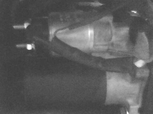

Всем проивет!Стартер крутит через раз,прокручивает,знакомые сказали проблема во втягивающем ,решил поменять втягивающее в стартере нашел здесь темку http://pokatili.ru/forum/ftopic5534.php по поводу установки восьмерочного втягивающего на Эскорт.Купил седня поставил этот Болгарский,перед этим заменив оригинальный 8 сердечник на старый фордовский,ну и пружину новую поставил.Вроде как все подошло,завел пару раз все нормально,но через пару минут при попытке еще завести чето не крутил на панели приборов все лампочки замерцали как будто контакт плохой на АКБ но там все нормально я проверил.Короче что-то не подходит там надо наверное где то подшаманить.Вот тут один чел пишет (Само болгарское втягивающее подходит не идеально(по крайней мере у меня). При покупке обязательно посмотрите длину хода сердечника, а имеено положения во втянутом состояннии, естественно ход должен быть как у старого!!! У меня данная проблема решилась кардинальной переделкой ушка сердечника...)Вот узнать бы как он переделал это ушко сердечника,укоротил или наростил!Кто с этим сталкивался отпишите пожалуйста оч нужен мотор

Комментарий к файлу: Вот это 8 сердечник я его оставил, заменив на свой родной фордовский
IMG0107A.jpg [ 44.27 КБ | Просмотров: 6174 ]
Комментарий к файлу: Вот так он выглядит
IMG0105A.jpg [ 46.85 КБ | Просмотров: 6175 ]

СообщениеДобавлено: Ср июн 16, 2010 18:56
Я ничего не переделывала. Только якорь старый вставила.

Ну якорь это ведь тот вот сердечник который на фотке?Я тож поставил старый,а пружину новую поставила или старую? ::thinking::

сердечник старый оставил,пружина новая.пришлось рассверлить дырки под винты на стартере-шли на перекос.когда подключал,перепутал силовые клеммы.с первого раза завелась,потом писец.клеммы переподключил и все нормально.работал с год пока не утоп в луже
это да, не притягивалось.

а у меня притянулось сразу,дырки совпали.только пришлось вставышь в пружину ставить на 2,5 мм, потому что реле срабатывало,а до пятаков не доставало хода

Согласен полностью, родные реле не от лучших производителей стоят как и восьмерошные, но никаких проблем, я кажись китайское государственное поставил, не хуже Боша работает, а гавкнется, купим еще, копейки стоит, только совет меняющим - при замене купите болтики под гаечный ключ ( Болты под потай, Бошевские , больше двух разборок не выдерживают, мне пришлось сверлиться)

А может я тож путаю силовые клеммы ,там вроде бы 2 толстых идет на один болт,один тонкий красный в папку который тама есть и остается один болт на него идет одна толстая медная проволга ну на массу так вроде бы да?

на втягивающем реле есть 2 силовых контакта:к одному подходит из корпуса втягивающего пластинка токопроводящая-этот контакт прикручиваешь на вывод со стартера,остается другой контакт-к нему провод от аккумулятора.остается потом только провод с замка зажигания,на родном он прикручивался,на болгарском фишка папа стоит,надо переделывать

втягивающее ставится так , чтобы метка выбитая на корпусе реле в р-не клемм была направлена в сторону противоположную стартеру, на ближнюю к стартеру клемму садится мягкий провод (+) , кот идет в стартер, на дальнюю клемму все остальное ( Аккум, генер) (+), тонкий ( управляющий) провод(+) - точно на папу, а если остаются свободные контакты на реле - пусть отдыхают это для других машин ...
А масса - сам стартер, он же железный
