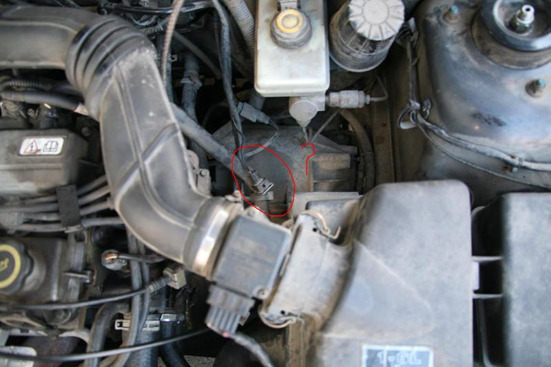

после покупки и вдумчивого взгляда под капот, обнаружился неприкаянный разъем, валяющийся на АКПП, один провод, красно-синий, но разъем двухконтактный - куда его пихать? =) ничего рядом не обнаружил...
Эскорт 1,6 АКПП, Зитек 1997г

Похоже, что это разъём на конденсатор. У меня (CVH 1,4) этот конденсатор находится на катушке зажигания. В принципе, отключенный штекер на работу двигателя не влияет.

Из близко расположенных с таким разъёмом:
-конденсатор (в разъём входит один! провод)
-датчик распредвала
-клапан холостого хода

клапан ХХ работает, чистил недавно, там все ок с разъемом
без датчика распредвала я думаю не завелся бы )))
а что есть конденсатор в данном случае? напряжение что ли увеличивает на катушке??

достал я тут свою недавнюю диагностику и вот что вычитал - Camshaft Position Sensor A Circuit (Bank 1 or Single Sensor) Malfunction - как я понимаю это как раз ошибка датчика распредвала
хотя если это он, то и в него разъем воткнут

1. без датчика распредвала я думаю не завелся бы )))
2. а что есть конденсатор в данном случае? напряжение что ли увеличивает на катушке??
1. Завёлся бы. Но работает херовато...
2. На катушке зажигания. Сглаживает импульсы в сети 12В.
На фото патрубок вентиляции. Датчик под ним.
Ещё такая же фишка помойму на датчике температуры на стрелку (нижний на термостате)

У меня такой идет на датчик темперетуры (вроде) стоит под большим шлангом (патрубком). на фото вид с верху -где типа помпа. у меня такой сломался и я поставил разъем от форсунок ваз2110
