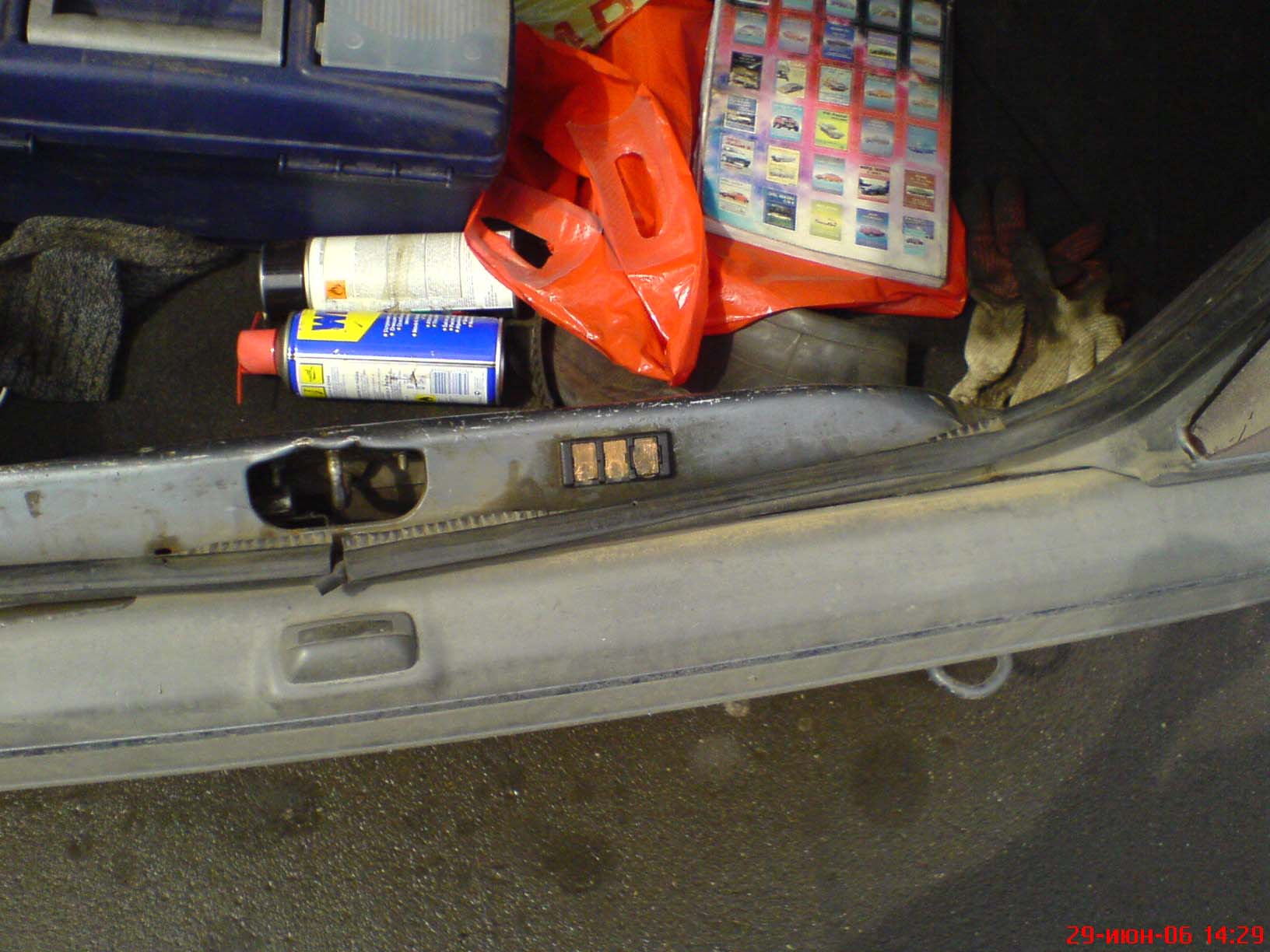

Подскажите, плиз, где и как должен быть установлен концевик лампы освещения богажника. У меня он просто болтается в крышке богажника. Сколько я не искал возможное место его установки - так и не нашел. Может у кого есть схемка или кто фотку сделает. Буду очень благодарен!

Как енто болтается??? :shock:
Концевик на контактной колодке на задке. Крайний справа контакт, который при нажатии на медную пластину утапливается.

Эскорт не дутый - он так называемый "переходной". В задней двери есть концевичок, такой как на рисунке. Один провод идет на "массу", а другой к лампочке освещения багажника. Он и болтается...

Так че болтается провод? Или лампа?
У меня лампа справа стоит на вертикальной стенке...

Концевик болтается в крышке багажника, т.е. он не закреплен, поэтому он не может выполнять своего предназначения!

Так там три этих концевика, че то я вообще не пойму:) А пластины есть? Ясно что концевик над пластинами должен быть, пойду домой с работы сфоткаю, если не забуду...

Николай писал(а):
... Ясно что концевик над пластинами должен быть...
У меня, не НАД пластинами, а в нижней части и ПОД одной крайней пластиной.Если нажать на одну из 3-х пластин(вроде - левую), то свет гаснет.
А, наверху торчат подпружиненные штырьки. Они и есть сами контакты(стеклоочистителя).Концевиков внутри нет.

Концевик у меня один, а пластин нет никаких...

Старые стер вот щас токо сфоткал...
пластинки в багажнике.jpg [178.2 КБ]
концевики в багажнике.jpg [213.06 КБ]
Eskord 1.6 EFi LJF 103л.с. хэтчбек 5 дв. 91г.в.

Спасибо... У тебя эскорт новее... У тебя после 90, а у модель меня 86-90. Там есть концевик, как нарисован на рисунке выше...
