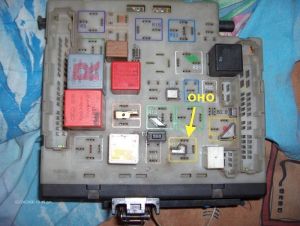

СообщениеДобавлено: Чт янв 28, 2010 15:34
Тогда надо вытащить это реле из блока реле и поставить проволочную перемычку в контакты блока реле 31S и 31L(посмотри их расположение на реле).
Плафон погас? Если нет - делаешь, как я сказал в посте выше.

СообщениеДобавлено: Чт янв 28, 2010 16:08
kostas писал(а):
а как это реле узнать в блоке?
Реле R17, скорее всего желтого цвета.
Комментарий к файлу: Вот это реле. Перемычка ставится так.
hpim0360_100.jpg [ 199.18 КБ | Просмотров: 4696 ]
СообщениеДобавлено: Чт янв 28, 2010 16:15
Зарегистрирован: Вт ноя 13, 2007 6:01
Сообщения: 93
Откуда: Петрозаводск
MozgoveD
пасибо!!!! ;)
как только немного потеплеет на улице, попробую.
