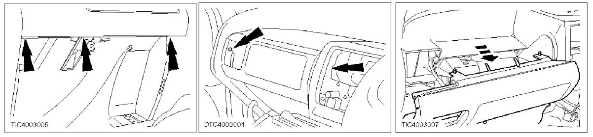

Всем привет!Подскажите пожалуйста кто знает как снять подушку пассажира ? Нашел всего два винтика?! Может у кого фотки есть.Спасибо.

Винтиков три или четыре. Откручиваются из-под торпеды. Два вверху по углам, и снизу один или два. Сама подушка (газогенератор) на двух гайках.

Два с верху нашел а где именно с низу может фотки есть?

Да в бардачке в правом углу вроде, не помню точно, не обратил внимания...

Примерно вот так.

Спасибо за помощь снял!
