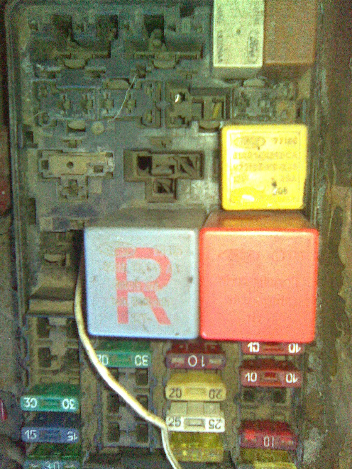

Ford Esckort 1989 RED писал(а):
У меня в блоке предохранителей всего пять реле!И два пустых,запитанных гнезда!Попозже сфотограирую блок предохранителей и скину фотки, может подскажите что там должно стоятВот сфотографировал Блок предохранителей,несколько разъёмов и переключатель!Напишите пожалуйста чего у меня в блоке нехватает и укажите стрелками пожалуйста, то из-за чего могла у меня навернуться электрика!А ещё подскажите что это за разъёмы и переключатель и что и куда должно идти!Спасибо всем за помощь!ь!
Фото050.jpg [ 374.23 КБ | Просмотров: 8103 ]

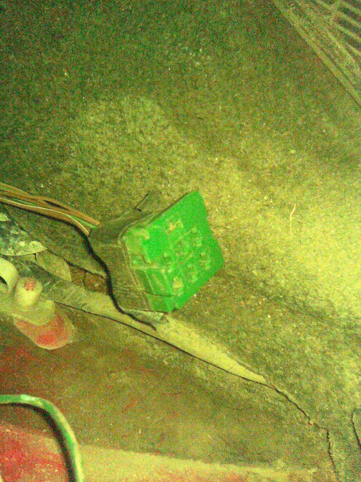

Откуда: Россия г.Орёл
Этот разъм запитан и болтается под торпедой где водитель!
Фото051.jpg [ 489.13 КБ | Просмотров: 8099 ]

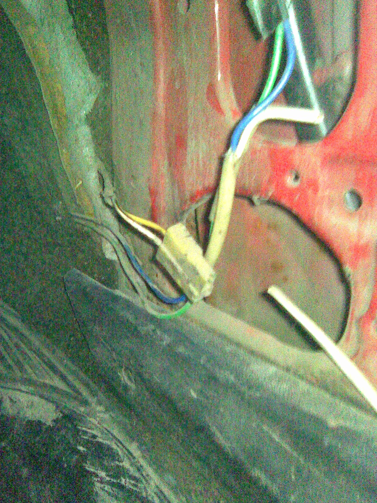

Это разъём возле передней пассажирской двери под торпедой!
Фото053.jpg [ 473.12 КБ | Просмотров: 8100 ]

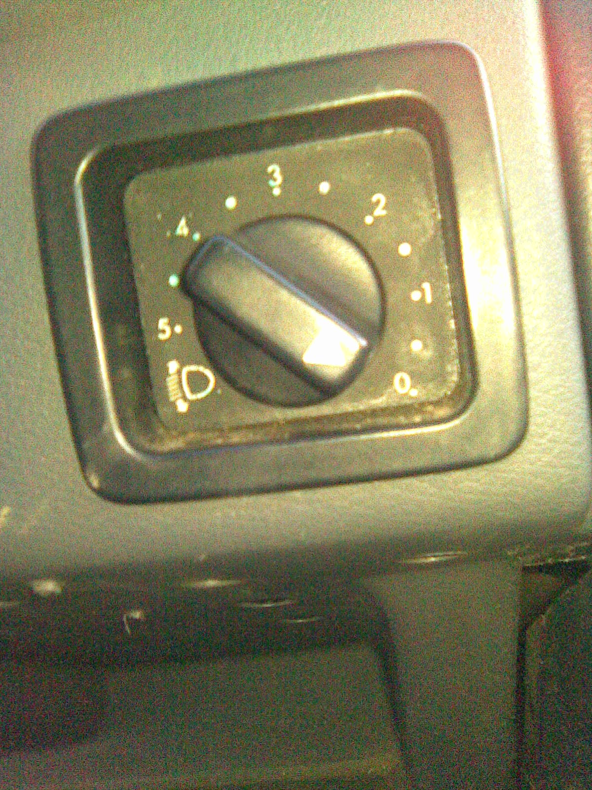

Какой то переключатель!Думаю типа гидрокоректора или регулировка подсветки доски приборов!Но не так ни так не работает!
Фото055.jpg [ 410.5 КБ | Просмотров: 8100 ]
