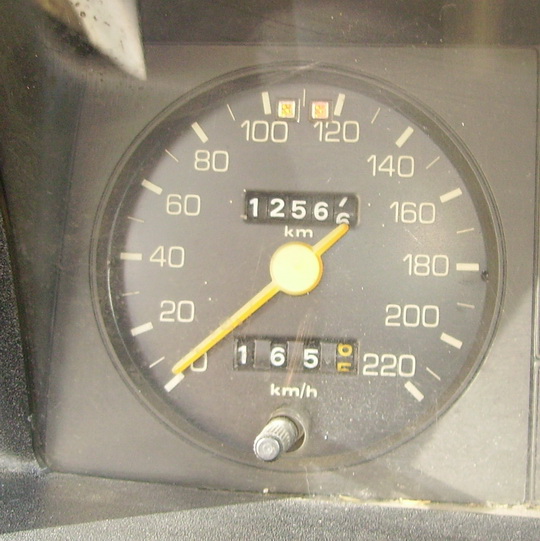

Добрый день всем! Давно хотел спросить-что это за лампочки на панели спидометра-одна желтого,а вторая красного цвета-загораються при включении зажигания и горят постоянно независимо от того работает двигатель или нет,едет машина или нет? Эти лампочки стоят у меня на Эскорте 81 года с коробкой автомат! Фото прилагаеться)))

думаю должно обозначать режимы-спорт и зимний... Могу ошибаться

Спасибо! но я не думаю что это спорт режим или зимний-потому как они загораються сразу причем обе при включении зажигания-когда коробка стоит в паркинге-и не гаснут вообще пока не выключишь зажигание!

я вижу три варианта
1) либо это не для этого лампочки,
2) либо для этого, но у тебя нет этих режимов,
3) Либо что-то неверно работает/подключено
кстати, а тахометр есть?
Все же я склоняюсь к варианту что это что-то связанное с АКПП...

Экономайзер это....как насемёрке стрелочный только лампочками...тапку в пол красная, плавно нажимаешь жёлтая, а не работает потому что там блочёк специальный должен стоять под приборкой и куча трубок одна из которых идёт по правому стакану к фаре , там закреплён девайс похожый на две красные поганки....воть!

Не движка не турбированая))) Тахометра нет! :D

Экономайзер это....как насемёрке стрелочный только лампочками...тапку в пол красная, плавно нажимаешь жёлтая, а не работает потому что там блочёк специальный должен стоять под приборкой и куча трубок одна из которых идёт по правому стакану к фаре , там закреплён девайс похожый на две красные поганки....воть![/quote]
Персонально ОГРОМНОЕ спасибо за разьяснения! :D А также всем СПАСИБО за участие!!!!
