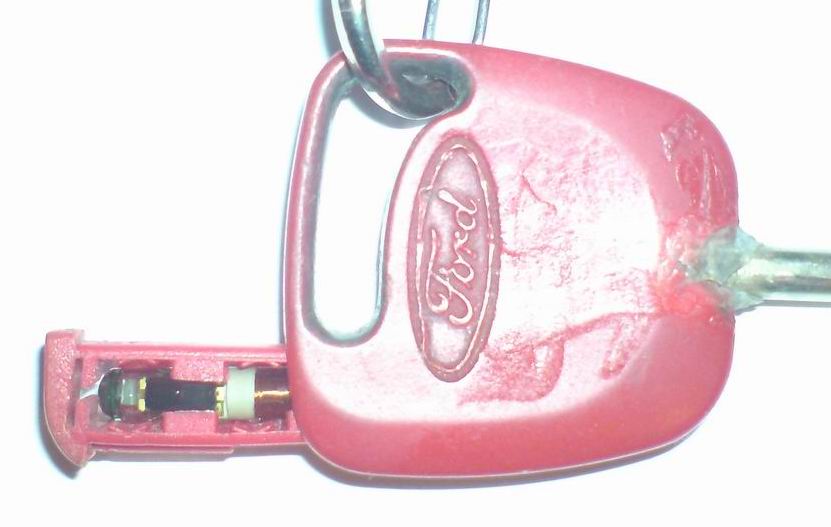

лампа под часами иммобилайзер, ключ чипованый?

иммобилайзер блочит как вариант иимобилайзер внутри мозгов
Ключ то чипированый?

а как понять чипованный или нет?)

в ключе есть место под апмулу?

Ключ с чипом. А в салоне правда сплошная вода...) ::thinking::
