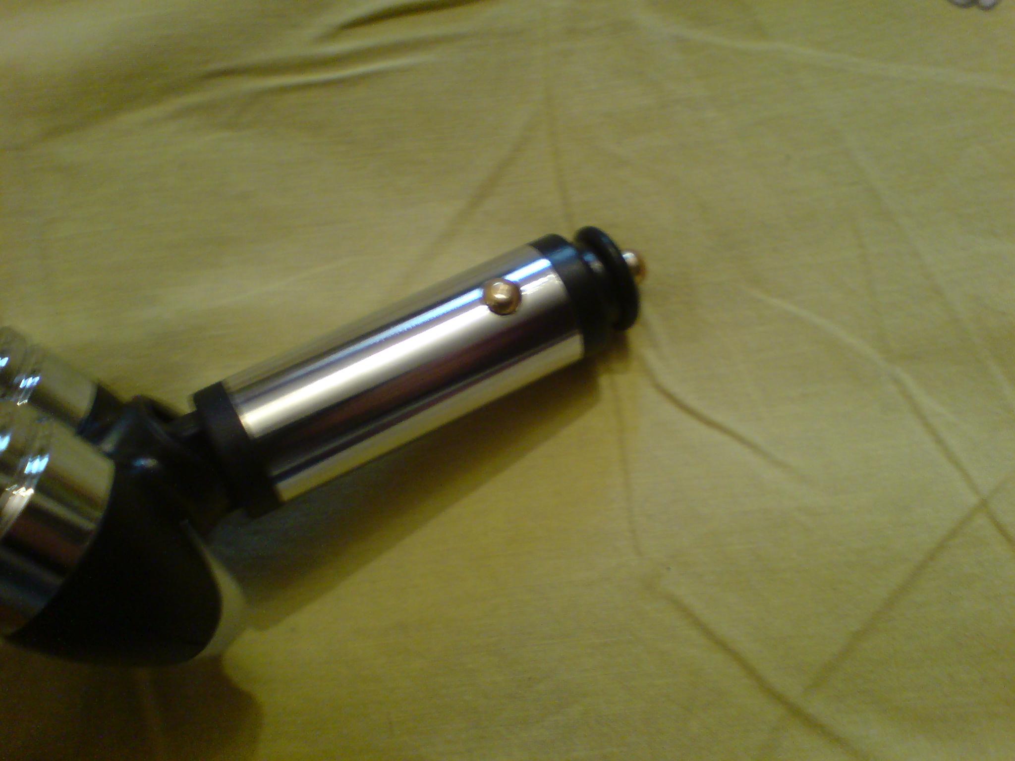

Сегодня купил разветвитель гнезда прикуривателя на 2 разъема, а он нифига не фиксируется в нем, там один шарик подпружиненный. Может у меня сломано гнездо, хотя разъемы навигатора и регистратора нормально держатся. http://www.amag.ru/catalog/20/10088/92465.html

Tiger199 скорее всего штекер разветвителя не совсем "дружит" с разъемом прикуривателя, на разветвителе боковые контакты на штекере в виде металлических петелок выполнены как и на всех разъемах или как по другому? Шарик это центральный контакт, он не при делах, попробуй разогни петли бокового контакта на разветвителе немного. Желательно выложи его фото крупным планом особенно штекера.

Во
DSC00037.JPG [ 178.31 КБ | Просмотров: 4577 ]

Tiger199 мда, тут никак не заставить, если бы как везде пластинки, то легче, попробуй в самом прикуривателе поджать места, куда шарик садится, должны быть прорезы, вот их подожми немного.

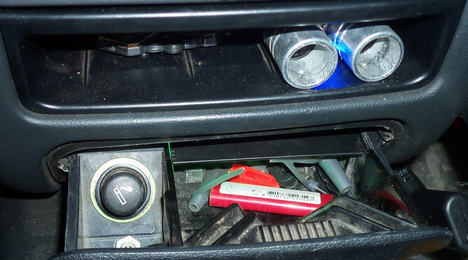

СообщениеДобавлено: Вт янв 31, 2012 14:37
А я приклеил его на двухсторонний скотч под пепельницу и подсоединил через мощный выключатель к проводке (без этого штекера). Выключатель - тоже на скотч к боковушке полочки под магнитолой. В разветвитель постоянно воткнуты штекеры видеорегистратора и навигатора (сами устройства снимаю), которые обесточиваются выключателем, что хорошо видно по погасанию светодиодов.
СообщениеДобавлено: Вт янв 31, 2012 14:46
+1 ток я микрик врезал на отключение разветвителя прямо в отсеке прикуривателя и добавил предохранитель на 7,5А

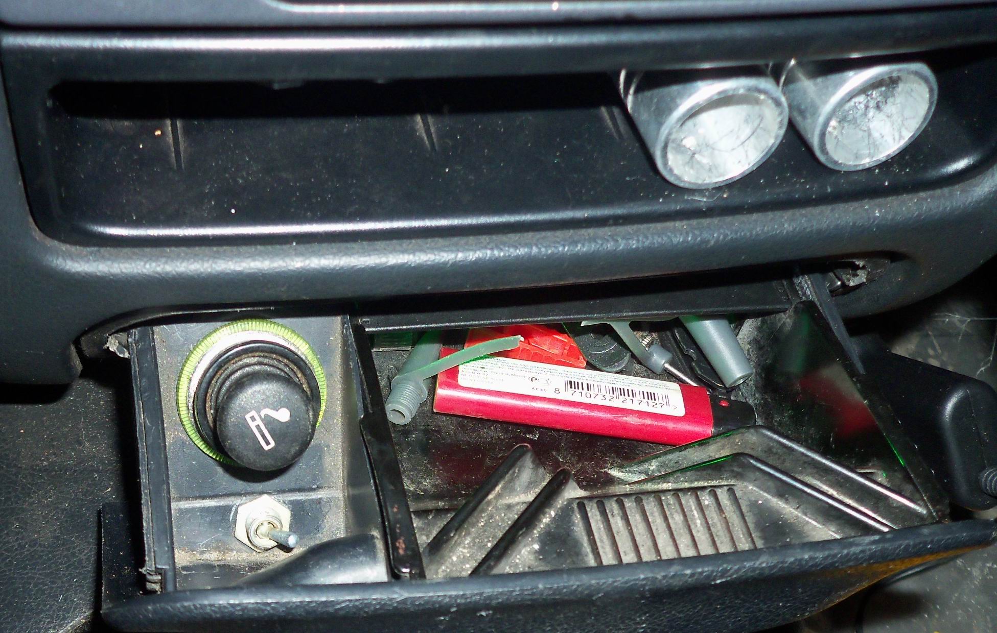

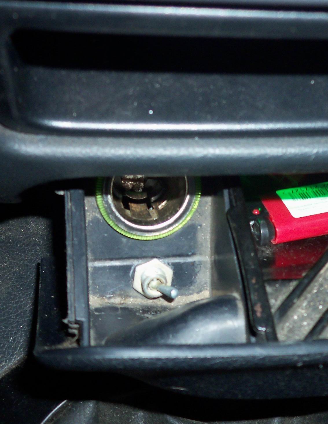

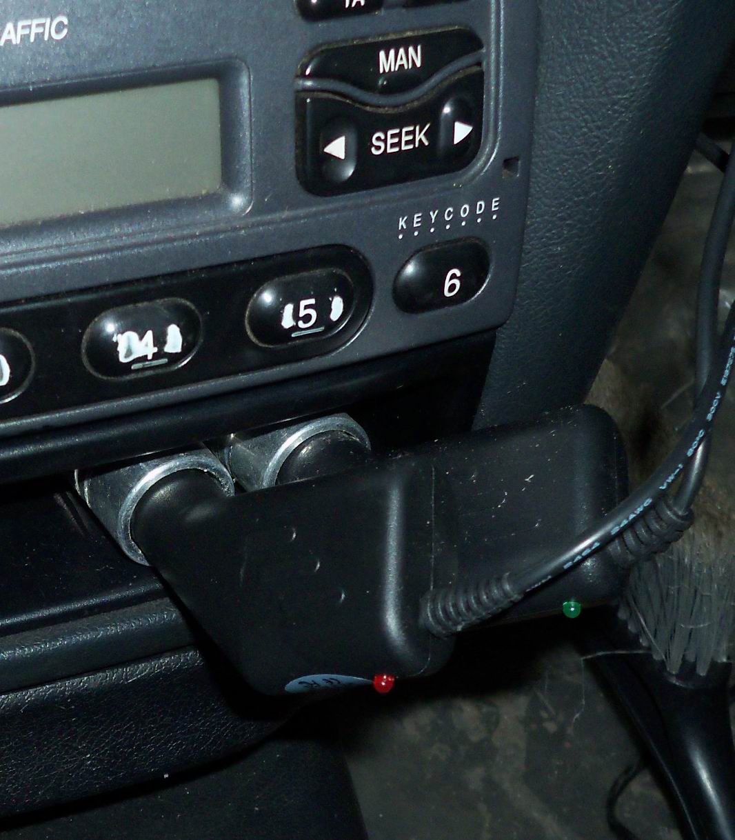

СообщениеДобавлено: Ср фев 01, 2012 10:59
Вечером поду греть мафынку сфоткаю
СообщениеДобавлено: Ср фев 01, 2012 22:09
фотки обещанные
Комментарий к файлу: общий вид
1.jpg [ 181.91 КБ | Просмотров: 4574 ]
Комментарий к файлу: микрик
3.jpg [ 191.23 КБ | Просмотров: 4574 ]
Комментарий к файлу: микрик и прикуриватель
4.jpg [ 390.94 КБ | Просмотров: 4574 ]
Комментарий к файлу: делитель включен
5.jpg [ 393 КБ | Просмотров: 4574 ]
СообщениеДобавлено: Ср фев 01, 2012 22:12
Сообщения: 1805
Ясно. Буду думать...
RS2000 92 г, Немец
RS2000 92 г, Немец
СообщениеДобавлено: Ср фев 01, 2012 22:37
предохранитель за полочкой расположен там же и ВАЗовкий 2х контактный разъем чтоб можно было вынуть и пепельницу и полочку.
Лампа пепельницы вырезана вместо нее поставлен светодиод
тк прикуриватель расшатан то и диод и само гнездо прикуривателя залил насмерть термоклеем.
Микрик взял какой под руку попался обычный советский.
Сам делитель на полке удерживается 2мя винтами
в гильзах делителя сделано по 1 отверстию 2,2 и нарезана резьба М3. Винты сквозь полку вкручены в гильзы
СообщениеДобавлено: Вс фев 19, 2012 0:41
Сообщения: 1805
Разогнул петли - все ок. :cool:
